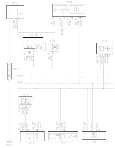

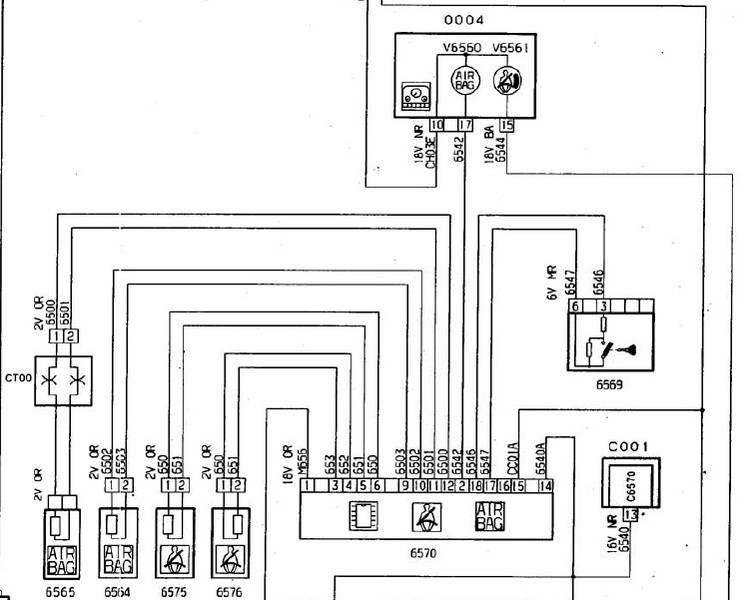

На приборку с BSI идут два сплетенных провода красный и белый, так вот красный не доходит (обрыв под торпедо где-то). Кстати комп на диагностике не видит приборку, магнитоллу, климу и Airbag. Поэтому я и решил, что проблеммы с VAN-шиной.

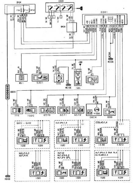

Вот тебе схема подушек:post-3900-0-55627100-1290363003_thumb.jpМожет сразу из части схемы и не поймешь, но система подушек безопасности - это замкнутая система и сигналы с неё не подаются на БСИ. только на приборку (лампочки подушек) и на диагностический разъем.А вот тебе схема VAN-шины:post-3900-0-60955300-1290363021_thumb.jpна схеме:0004 - приборка, 8410 - магнитола, 7215 - дисплей, 8025 - панель климы (если есть), 8500 - навигационная система.На схеме шина VAN никуда дальше торпеды не уходит (за исключением нави).Вот схема диагностического разъема:post-3900-0-14002400-1290363011_thumb.jpНа разъем идут независимые провода от подушек и БСИ. Приборка, магнитола и клима диагностируются через БСИ. Если у тебя на диагностике не видятся приборка, магнитола, клима и подушки, то тебе надо смотреть провода VAN-шины для приборки, БСИ, магнитолы и климы (смотри вторую схему), а также провод от подушек.Что у тебя за красный оборванный провод (исходя из твоего поста) под торпедой - не понятно. скажи номер провода - попробуем определить что за он. Но на моей памяти из скрученных проводов только как раз таки VAN-шина.А вообще, едь к Хоттабу :) Он электрику ремонтирует :)Я б конечно тоже мог бы продиагностировать все вышеперечисленные цепи, но у меня нет Лексии для тестов, а также, что самое главное, времени на всё это :)Ну а если надо что подсказать - обращайся... Попробую помочь :) Изменено пользователем Professor
