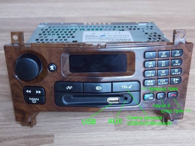

народ 607х подскажите плиз деревне на какую кнопку включить радио (монитор не работает и под рулем рычажок тоже не работает, сегодня всунул симку ради интереса она зарег. и заработала норм) но теперь не могу переключится на радио даже если симку достаю все ровно не работает раньше в маленьком окошке нижнем писало радио а теперь только пишет вставьте сим( и еще как на cd переключать с радио тоже не нашел?
P.s. рычажок под рулем не работает через него не переключишь как на магнитоле переключить?
Там же 3 кнопки с пиктограммами под отверстием для кассеты: радио, кассета, сд-чейнджер.
Или там магнитола с рестайла?
кстати экран сегодня был загорелся нормально но стоило завести авто опять потух иногда моргает светлым цветом!
P.s. вообщем скинул клемму надел все норм стало (радио вновь появилось))) но теперь телефон когда звонишь то звука нет в динамеках ( не глушит радио) только номер выбивает на нижнем экране и зеленая ответ на звонок не рогирует(((???
