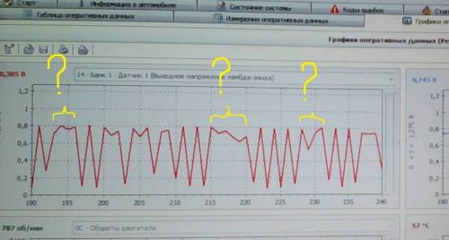

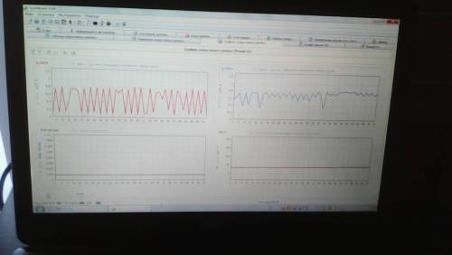

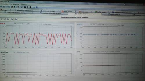

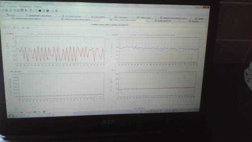

nivnik Опубликовано 23 марта, 2018 Жалоба Поделиться Опубликовано 23 марта, 2018 (изменено) Добрый день, кто хорошо понимает в лямбдах? на холодную вторая лямбда повторяет первую потом постепенно с прогревом катализатора выравнивается и потом почти прямая, как я понял обе лямбды и катализатор исправны, так как уровни по напряжению и по времени переключения соответствуют допустимым, ошибок тоже нет... вот съемки: при холодном двигателе t=39' охл.жидк. t=42' охл.жидк. t=57' охл.жидк. на этом графике по второй лямбде видно что катализатор прогрелся... но у меня вопрос по первой лямбде, что это ? перелив форсунок??? ...форсунка уменьшает топлива - а лямбда1 видит что кислорода еще мало(т.е. сгорело много бензина), форсунка еще уменьшает топлива - лямбда1 видит что кислорода все равно еще мало, т .е форсунка его уменьшает - пока лямбда1 не увидит что кислорода уже много....???? поправьте меня если я не прав... задаю эти вопросы потому что пережор в городе, за городом норм. ...грешу на форсунки время впрыска 3.5мс это много??? Изменено 23 марта, 2018 пользователем nivnik Ссылка на комментарий Поделиться на другие сайты Поделиться
патроль Опубликовано 23 марта, 2018 Жалоба Поделиться Опубликовано 23 марта, 2018 Кто-то возможно позволит себе дать однозначный ответ, но я бы этого не делал. Во первых двигатель на холостых оборотах, режим холостых отличен от нагрузки тем, что работает по алгоритму прописанному в ЭБУ для режима холостого хода. Во вторых двигатель при 57, если не ошибаюсь, относится к холодным. Идет ли коррекция впрыска по датчику кислорода, при такой температуре, на холостых большой вопрос. Величина времени впрыска в таком режиме задается по данным температуры и смесь делается переобогащенной. Обороты двигателя в таком режиме поддерживаются опережением зажигания и регулятором холостого хода. Скорость реакции последнего сравнительно мала. Но, если ты занялся этим вопросом, при наличии ЕЛМ, набирай побольше статистики в движении на разных режимах и при разных температурах ОЖ, выкладывай их себе на комп и не спеша анализируй. Ты же можешь по времени совместить всплески на графике датчика кислорода и время открытия форсунки и сам проверить ее реакцию на изменения. Говорить о времени впрыска, мало или много, смысла нет, поскольку это время задается ЭБУ и без изменения прошивки ты ничего исправить не сможешь, но мне известно что человек изменял это время изменяя показания датчика ОЖ, пока не понял что это пустая затея если датчик исправен. И последнее. Стоит напомнить о существовании энергозависимой памяти ЭБУ, которая служит информацией для адаптации двигателя к условиям эксплуатации. Есть смысл это помнить. Малость флуда на эту тему. Один пессимист не верил в возможность данной адаптации, не может мол двигатель быть таким умным, пока не обнаружил что его собственная машина ведет себя иначе, после того как на ней покатался другой. Это к расходу топлива. Ссылка на комментарий Поделиться на другие сайты Поделиться
nivnik Опубликовано 23 марта, 2018 Жалоба Поделиться Опубликовано 23 марта, 2018 ...понял, буду собирать статистику. И еще вопрос, если форсунки(форсунка) будет плохо распылять, ЭБУ это увидит по каким то параметрам, выдаст ли ошибку? ...и какое давление должно быть в рампе? Ссылка на комментарий Поделиться на другие сайты Поделиться
патроль Опубликовано 23 марта, 2018 Жалоба Поделиться Опубликовано 23 марта, 2018 2 часа назад, nivnik сказал: если форсунки(форсунка) будет плохо распылять, ЭБУ это увидит Нет. Параметры по двигателю найдешь под кнопкой "Документация" - сервисбокс. Методы ремонта тоже. Ссылка на комментарий Поделиться на другие сайты Поделиться
