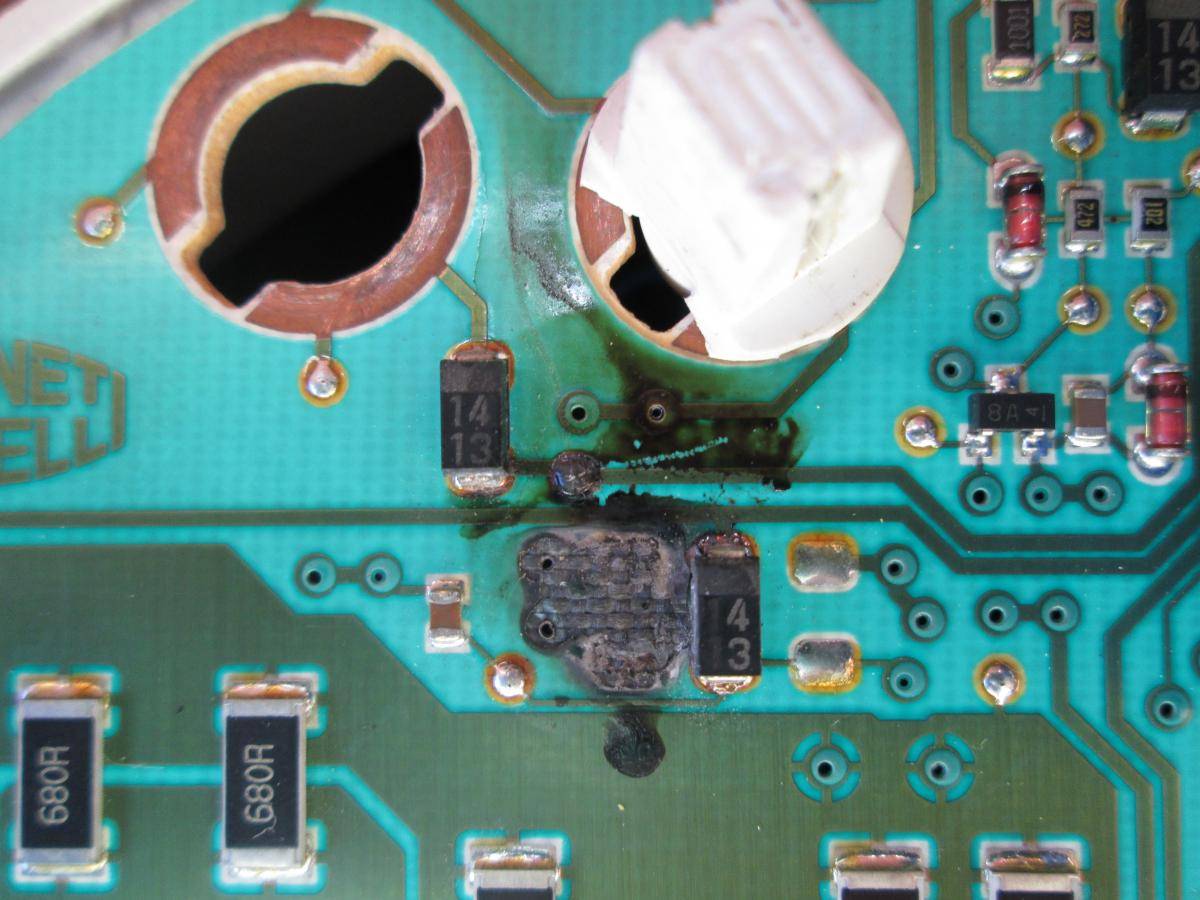

Ruslan77-806 Опубликовано 6 июля, 2009 Жалоба Поделиться Опубликовано 6 июля, 2009 Господа любители и профессионалы, подскажите как бороться с такой проблемой- на пежо 806 не работает ни один прибор на панели, сама машинка едит без проблем, предохранители проверил все нормально, снимал панель проверял разъемы они на замках сидят на месте. Если кто знает как с этим бороться или где подскажите. Ссылка на комментарий Поделиться на другие сайты Поделиться
Модератор Citrin Опубликовано 6 июля, 2009 Модератор Жалоба Поделиться Опубликовано 6 июля, 2009 Как это случилось, после чего, или "так и було" ? Ссылка на комментарий Поделиться на другие сайты Поделиться
Ruslan77-806 Опубликовано 6 июля, 2009 Автор Жалоба Поделиться Опубликовано 6 июля, 2009 Как это случилось, после чего, или "так и було" ?Пригнал в марте из Литвы было все ок. где то с неделю назад при температуре 90 град. при очередной заводке ни чего не показало, поездил,затем машинка постояла ночь все вернулось на место. потом это повторялось несколько раз на горячую, а вчера уже с утра полный ноль. Ссылка на комментарий Поделиться на другие сайты Поделиться
strannik Опубликовано 6 июля, 2009 Жалоба Поделиться Опубликовано 6 июля, 2009 может все дело в элетрических раземах панели приборов. Ссылка на комментарий Поделиться на другие сайты Поделиться

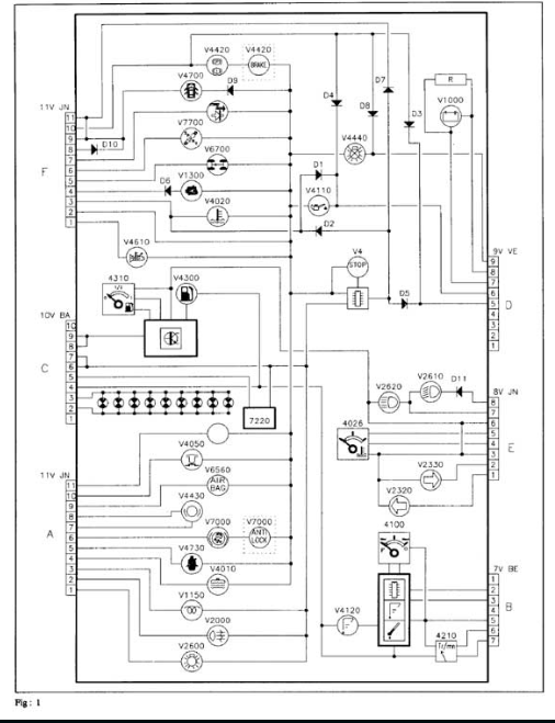

Ruslan77-806 Опубликовано 13 июля, 2009 Автор Жалоба Поделиться Опубликовано 13 июля, 2009 Мда, не особо советов, прична не устранилась пересмотрел разъемы, все в норме. Да выяснил от нагрева авто поломка не зависит. Бывает с утра уже не работает. Всетаки прихожу к выводу что пропадает общий ноль или земля. Посему может у кого есть схемка на панель просьба поделиться. Ссылка на комментарий Поделиться на другие сайты Поделиться
