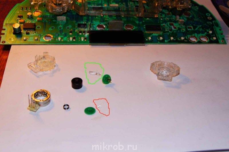

Андрюха ПТО Опубликовано 29 июля, 2014 Жалоба Поделиться Опубликовано 29 июля, 2014 (изменено) Это точно. Со стрелкой топлива пока не разбирался, но сделал оську в моторчике спидометра. Вместо пластиковой оськи маленькой шестерёнки проделать отверстие и вставиль кусочек медной проволоки (брал от провода 2*2 мм2). Этот кусочек взял на клей. Собрал. Поставил вместо исправного тахометра- моторчик заработал, а вот спидометр и одометр нет. Может, кто-нибудь поделиться своей исправной панелью (одометр электронный, щиток на 2 (два) разъёма (желтый и синий), дабы исключить возможность неисправности щитка приборов? Изменено 29 июля, 2014 пользователем Андрюха ПТО Ссылка на комментарий Поделиться на другие сайты Поделиться
Андрюха ПТО Опубликовано 29 июля, 2014 Жалоба Поделиться Опубликовано 29 июля, 2014 (изменено) У меня пежо 806, 2,0 дизель, электронный одометр и спидометр, 2 разъема на щиток приборов.Если киллометраж исправно считает, то 95 процентов, что поломался моторчик. Если одометр не считает- то датчик скорости. Также перед разборкой панели неплохо проверить разъёмы панели, прозвонить проводку от датчика скорости. Ну и при разборке пропоять пояльным феном всю плату. Много читал, и решил сделать. Причины для ремонта - не показывает спидометр или тахометр, в моём случае спидометр.Процесс разборки примерно такой 1 - выкручиваем два винта крепления из торпеды панель приборов, 2 - отключаем разъёмы путём поднятия пластикового фиксатора 3 - вытащить панель приборов, выкрутить 5 саморезов, снять с защёлок крышку заднюю, стекло переднее, 4 -с обратной стороны от стрелок (со стороны платы-она односторонняя) плату АККУРАТНО поднимаем вверх (отчерточками)- диржиться только на штырьках моторчиков (топливный, тахометр, спидометр, температура). Всё в руках теперь сама панель со стрелками и маторчики с обратной стороны 5 - аккуратно снимаем двумя маленькими отвёрточками интересующую нас стрелку 6 - аккуратно снимаем интересующий нас моторчик 7 - АККУРАТНО, НЕЖНО отверткой нажимаем на защелки, прибор разсчёлкнулся но не разбирайте, обратите внимание как стоит пружинка, это важно, разбираем прибор, высыпаем все на белую бумажку, и описание проблем фото ниже с коментарием. Сборка в обратной последовательности от разборки, на данном этапе нужна аккуратность.(фото от другой машины, но суть та же) на фото отломанные крепления и потом благополучно приклеенные космофеном.красное на фото - ось сломанная, зеленое - крепление прибора, вид прибора спидометра на фото. Вместо пластиковой оськи маленькой шестерёнки проделал отверстие (нагретым гвоздём), почистил наплыв пластмассы и вставил кусочек медной проволоки (брал от провода 2*2 мм2, где-то читал, если использовать металлический гвоздь, то спидометр может грешить- в моторчике магнит- но это только мнение, я подстраховался). Этот кусочек взял на клей. Вставляем одну шестеренку с пружинкой, потом на нашу ось- вторую, потом магнит, потом другую часть корпуса.калибровать можно по GPS, я делал в -5-6 км /час (ранее сверял, все спидометры показвают меньше, чем gps и радары). Изменено 29 июля, 2014 пользователем Андрюха ПТО Ссылка на комментарий Поделиться на другие сайты Поделиться

vad227 Опубликовано 12 августа, 2015 Жалоба Поделиться Опубликовано 12 августа, 2015 Дошли ручки до спидометра, Разобрал, вывалилась злосчастная оська, проволочку вставил, приклеил, вроде гут. Но не тут-то было, как не работал так и не работает. Появилась новая фишка, при сбрасывании скорости стрелка начинает энергично дергаться. Что за беда ? Может кто подскажет где и почем ремонтируют? Ссылка на комментарий Поделиться на другие сайты Поделиться
