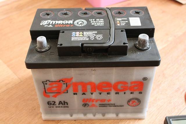

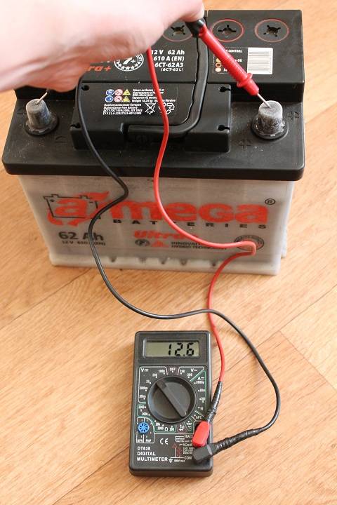

Модератор Daiver Опубликовано 9 января, 2016 Модератор Жалоба Поделиться Опубликовано 9 января, 2016 Аналогично снимал свой и такие же глаза были у паренька, что опель чистил от снега рядом)) Вот он A-mega Ultra+ на 62 А/ч с пусковым на 610 А, который, по мнению некоторых, не способен завести 2.2 HDi. 12.6 кстати, у холодного, только принесенного домой. Клеммы белые от конденсата, он еще час постоянно инеем покрывался, пока не отогрелся до конца. Глазок индикации заряда был черным. Заряжался 2 суток, но не до отсечки. Влилось примерно 20 тыщ mAh. Ждать устал. После ночи на балконе и установки в авто крутит двигатель в разы легче, чем было на видео. Уровень воды по банкам был в норме, в одной было чуть ниже максимума, долил. Дата покупки этого АКБ 30.01.2014. Ссылка на комментарий Поделиться на другие сайты Поделиться
