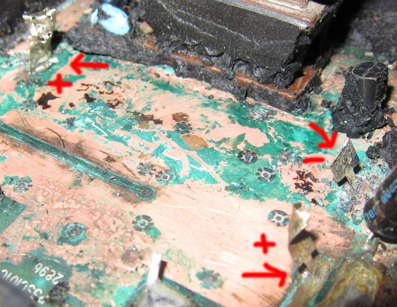

Dima-mentos Опубликовано 27 апреля, 2011 Жалоба Поделиться Опубликовано 27 апреля, 2011 насколько я понял в сирене стоят аккумуляторы а не батарейки,я на твоем месте (если плата не повреждена) купил бы обычные на 600ма залил герметом и проблема решена)почему 600ма? откуда инфа?кстати две по 600 или обе в сумме 600?кто точно подскажет какой емкости акумы брать?Я думаю ёмкость не имеет значение, но думаю на заводе ставят бюджетные варианты типа 600 или 750. Более мощьные нет смысла. Я купил себе 1000, меньше не нашёл.(никель-кадмий) Ссылка на комментарий Поделиться на другие сайты Поделиться
Slaveniya Опубликовано 28 апреля, 2011 Жалоба Поделиться Опубликовано 28 апреля, 2011 кстати, с плюса другого аккума (тот что ближе к разъему) тоже уходит контакт на плату... Ссылка на комментарий Поделиться на другие сайты Поделиться

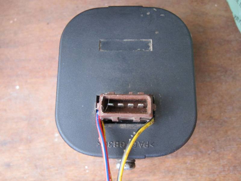

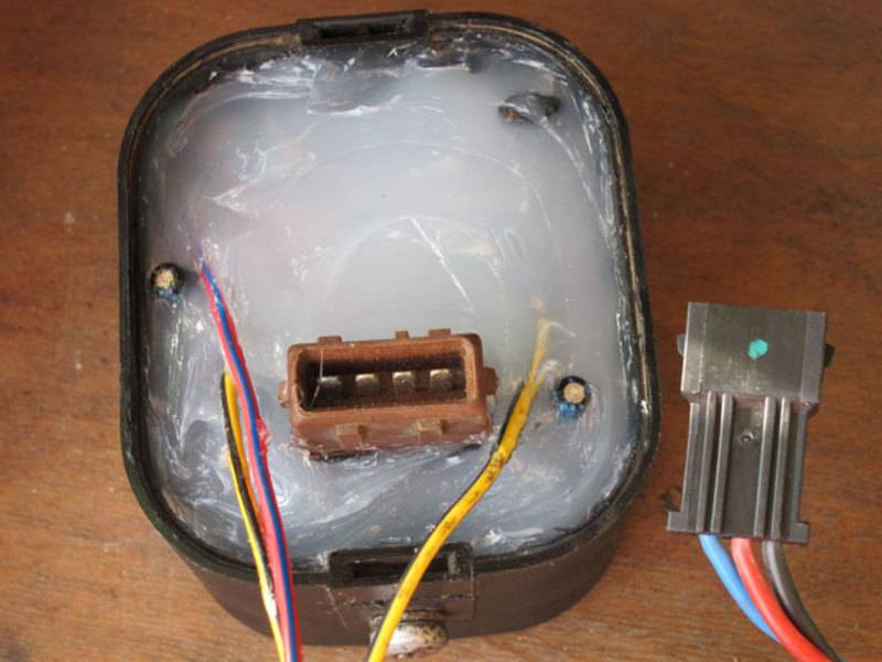

Slaveniya Опубликовано 25 июня, 2011 Жалоба Поделиться Опубликовано 25 июня, 2011 (изменено) Покумекал я немного и решил вообще не ставить аккумуляторы Вообщем лопухнулся с размерами - не влезли в коробку. Искать новые не было ни сил ни желания Начал мудрить с выводом проводов наружу, что навело меня на мысль протестить сирену без аккумов - замечательно работает и без них и не пищит сама по себе.. По мне так - то что надо. Вообщем залил все герметом и все.. Правда, фишечку на 3 контакта все-таки вывел на всякий случай . Будет глючить - подключу аккумы (под капотом место есть). Завтра поставлю (пусть гермет подсохнет немного). Недельку-другую покатаюсь - по-тестирую. Если все будет ок, то самый оптимальный вариант: снять сирену, вырезать гермет, выдрать аккумуляторы, залить герметом, поставить на место. По результатам тестов отпишусь. Вообщем - РЕКОМЕНДУЮ! За неделю глюков замечено не было. Поспешил я видать: перестала моя сирена пищать... буду ставить аккумуляторы...Сирену залило антифризом, так что пока не понятно из-за акумов она перестала пищать или нет. Потеплеет - полезу под машину Изменено 7 февраля, 2012 пользователем Slaveniya Ссылка на комментарий Поделиться на другие сайты Поделиться
