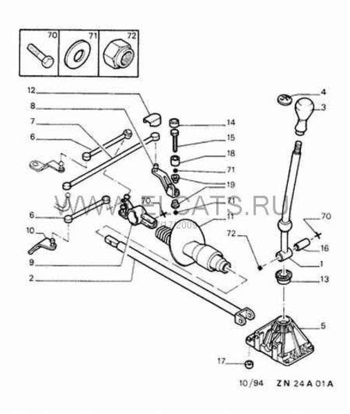

hex Опубликовано 17 июля, 2009 Жалоба Поделиться Опубликовано 17 июля, 2009 Поиск по форуму по ключевым словам: включение передач, коробка передач - результатов не далМодель: Пежо 405 Год выпуска: Тип Топлива: не имеет значенияПроблема: Нечеткое включение передач, тугое переключение (иногда невозможно включить передачу вообще), после включения задней невозможно включить первую.Почитав форумов, книжку решено было перебрать механизм включения. После детального исследования тяг переключения две из трех (короткие) решено было выкинуть, ибо выработка у них была конкретная. Было куплено 3 тяги (чтоб наверняка), заменены, а также перебран рычаг переключения передач. Появилось некоторое улучшение, но через день вернулось все на круги своя. Поездив 3 дня с постоянной боязнью отломать рычаг переключения, ибо включать передачи было неимоверно тяжело, взяв помощника, засели в гараже. Были настроены и на замену масла в КПП, и на переборку тросика сцепления, но сначала решили перебрать весь этот механизм переключения под капотом еще раз.Разобрав все это дело прозрение пришло почти сразу. (далее по картинке)Болт №15 крепит к рулевой рейке №8, на котором крепятся тяги. Болт для нее выступает в качестве оси, и при переключении передач эта штука №8 крутится по оси в нужном направлении. В нее с двух сторон запрессовываются втулки (№19) и подложены шайбы (№71). Шайбы эти меньше диаметром, чем втулка и, видно поэтому, за много лет использования шайба выработала приличную канавку во втулке и почти срослась с ней. В отсутствии зазора между втулкой и рейкой, весь этот механизм теперь терся всей поверхностью втулки по рейке, залипая в определенных положениях, вызывая трудности с включением передач. Организовав шайбочку побольше, по размерам втулки, водрузили весь этот механизм на место. Главное не пережать болт, иначе двигаться этому механизму вокруг оси будет опять сложно. После этого, передачи стали включаться одним пальцем, чего не было на этой машине очень-очень давно.Судя по картинке, можно перепрессовать эти втулки, но у нас не нашлось подходящей по размерам. Может когда-нибудь, при наличии желания, этим и займемся. Ссылка на комментарий Поделиться на другие сайты Поделиться

hex Опубликовано 17 июля, 2009 Жалоба Поделиться Опубликовано 17 июля, 2009 Заменить тяги переключения и перебрать весь механизм под капотом, не разбирая рычаг в салоне, занимает где-то час-полтора спокойной работы с перекурами. Ссылка на комментарий Поделиться на другие сайты Поделиться

Larionoff Опубликовано 17 июля, 2009 Жалоба Поделиться Опубликовано 17 июля, 2009 я бы рекомендовал этот самый болт №15 посадить на резьбовой герметик, потому как закручивать сильно его нельзя, пережмешь втулку, а не закрутить чревато самовольным выкручиванием от вибрации. Ссылка на комментарий Поделиться на другие сайты Поделиться

hex Опубликовано 17 июля, 2009 Жалоба Поделиться Опубликовано 17 июля, 2009 я бы рекомендовал этот самый болт №15 посадить на резьбовой герметик, потому как закручивать сильно его нельзя, пережмешь втулку, а не закрутить чревато самовольным выкручиванием от вибрации.Это точно. Под рукой не было тогда, на днях надо будет заехать и заняться этим.hex, а что по деньгам занимает данная операция?Что имеете ввиду? Ссылка на комментарий Поделиться на другие сайты Поделиться
