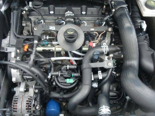

rockfellers Опубликовано 18 января, 2016 Жалоба Поделиться Опубликовано 18 января, 2016 Можно долго расказывать и учить людей как правильно заводить и использовать двигатель в мороз , но нельзя всего предусмотреть. Это относится и ко мне. За спиной почти тридцать лет за баранкой , новичком не назавеш, а вот сегоднешний случай заставил задуматся. При попытке завести утром машину по всем признакам оборвало ремень. После тройнова прогрева свеч движек с первого раза вроде бы схатил и через секунду заглох. При второй попытке завести раздался щелчек и стартер закрутил с другим звуком и быстрее. По всем признакам обрыв ремня. Ночной мороз в -8 и морозом та и не назовеш , да и ремень пробежал чуть больше пяти тысяч.Масло свежая полусинтетика ТОТАЛЬ. Вот и теперь вопрос. Гнет ли клапана на двух литровых дизелях пежовских , или можно обойтись только заменой ремня. То что я растроин даже говорить не стоит. Движок зарекомендовал себя на твердую пятерку. Очень приемистый, малошумный, экономичный, легко запускался в холода. За не полные три года владения притензий у меня к движку не было . Дизеля Пежо для меня "темный лес", так что прошу поделится любой информацией по подобной проблеме и возможному ремонту. Ссылка на комментарий Поделиться на другие сайты Поделиться

Димыч. Опубликовано 18 января, 2016 Жалоба Поделиться Опубликовано 18 января, 2016 Один решил тнвд подогреть кипяточком, натекло на шестерню коленвала и замёрзло, по льду ремень проскакивает и привет, клапана. У второго текло из под резинки, что внизу лобового, тоже подмёрзло и то же самое. Ссылка на комментарий Поделиться на другие сайты Поделиться

Ректор Опубликовано 18 января, 2016 Жалоба Поделиться Опубликовано 18 января, 2016 полил водичкой, разбирай двигло один тут заменил шкиф коленвала на 2,2 через 500 метров не только рокера сломало, а провернуло валы, погнуло клапана и разворвало голову(трещина) уж не знаю что там произошло, но факт. Ссылка на комментарий Поделиться на другие сайты Поделиться
