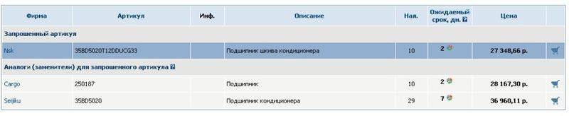

Ruslan Опубликовано 25 ноября, 2010 Жалоба Поделиться Опубликовано 25 ноября, 2010 SNR с размерами 35х55х20Вот подшипники:http://exist.ru/price.aspx?pcode=35BD219T12DDUCG21 NSK 35BD219V Вот фотки как без съёмника Ссылка на комментарий Поделиться на другие сайты Поделиться

Ruslan Опубликовано 26 ноября, 2010 Жалоба Поделиться Опубликовано 26 ноября, 2010 нашёл NSK - как их запчасти? Ссылка на комментарий Поделиться на другие сайты Поделиться
Модератор Daiver Опубликовано 26 ноября, 2010 Автор Модератор Жалоба Поделиться Опубликовано 26 ноября, 2010 Если не ошибаюсь, это китай. Ссылка на комментарий Поделиться на другие сайты Поделиться
Ruslan Опубликовано 26 ноября, 2010 Жалоба Поделиться Опубликовано 26 ноября, 2010 чутка ошибаешся, внутри inna, почитал русаков, так говорят когда снимали старый подшипник - у всех повально стояли такие Ссылка на комментарий Поделиться на другие сайты Поделиться
serega0644 Опубликовано 26 ноября, 2010 Жалоба Поделиться Опубликовано 26 ноября, 2010 (изменено) чутка ошибаешся, внутри inna, почитал русаков, так говорят когда снимали старый подшипник - у всех повально стояли такиеПоправлю не inna, а ina - германия. А nsk - япония, кстати на экзисте 28000р Изменено 26 ноября, 2010 пользователем serega0644 Ссылка на комментарий Поделиться на другие сайты Поделиться
