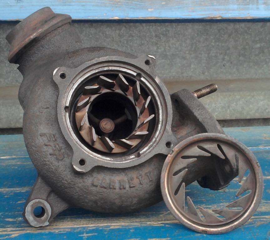

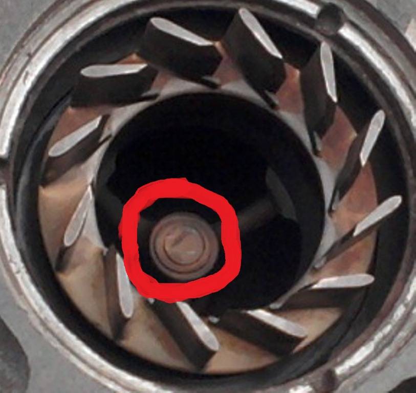

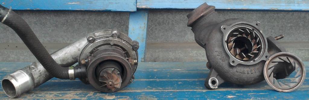

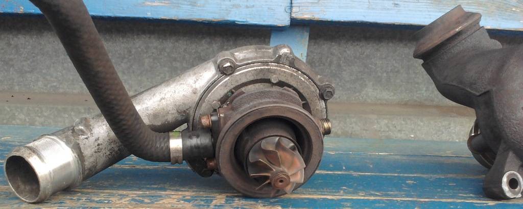

Joker. Опубликовано 29 марта, 2015 Жалоба Поделиться Опубликовано 29 марта, 2015 переваривая гофру решил снять турбину и почистить геометрию, т.к. летом она постоянно клинила и машина тупила. Снять и разобрать - ничего сложного нету, только нужно обязательно! пометить место стыка холодной и горячей частей турбины. Геометрия реализована просто что не может не радовать, но для чего геометрию всунули на этот мотор (4HX) большой вопрос, куда надежнее реализован сброс давления на моторах (RHZ 2.0 восьмиклапонный), но это уже лирика. Что дала разборка и детальное изучение строения геометрии. Ну во первых можно в полной мере оценить состояние крыльчатки на осевой и продольный люфты, а также состояние самой крыльчатки. Еще немаловажно упомянуть что нужно давать геометрии работать, т.е. вваливать на машине. Изнашиваться там особо нечему, на мой взгляд первым делом выйдет из строя вакуумный клапан, который двигает геометрию. После чистки особо ничего не поменялось, но у меня все еще остались сомнения в правильной работе электромагнитного клапана. Вот пару фоток сделал: Ссылка на комментарий Поделиться на другие сайты Поделиться
Модератор Citrin Опубликовано 29 марта, 2015 Модератор Жалоба Поделиться Опубликовано 29 марта, 2015 Косяк обычно в соединении: вакуумный клапан-шток. Там нет никакой фиксации, просто плотная посадка. Ссылка на комментарий Поделиться на другие сайты Поделиться
Joker. Опубликовано 30 марта, 2015 Жалоба Поделиться Опубликовано 30 марта, 2015 Хм,попробую хомутом перетянуть Ссылка на комментарий Поделиться на другие сайты Поделиться
Модератор Citrin Опубликовано 30 марта, 2015 Модератор Жалоба Поделиться Опубликовано 30 марта, 2015 На самой турбине, никакой хомут там не поможет Ссылка на комментарий Поделиться на другие сайты Поделиться
Joker. Опубликовано 30 марта, 2015 Жалоба Поделиться Опубликовано 30 марта, 2015 Вот тут сложнее, на какое расстояние должен втягиваться шток? Если пальцем надавить на геометрию то ход где-то в сантиметр, так же и и вакуумный клапан должен втягивать? Ссылка на комментарий Поделиться на другие сайты Поделиться

Модератор Citrin Опубликовано 30 марта, 2015 Модератор Жалоба Поделиться Опубликовано 30 марта, 2015 Где-то на 1 см и ходит Ссылка на комментарий Поделиться на другие сайты Поделиться
Joker. Опубликовано 30 марта, 2015 Жалоба Поделиться Опубликовано 30 марта, 2015 CitrinЭто место соединения клапана и геометрии? Ссылка на комментарий Поделиться на другие сайты Поделиться
Модератор Citrin Опубликовано 30 марта, 2015 Модератор Жалоба Поделиться Опубликовано 30 марта, 2015 Нет, снаружи. Выход штока из вакуумного клапана на турбине. Та часть которая видна глазами, и за которую можно снаружи подвигать геометрию . Ссылка на комментарий Поделиться на другие сайты Поделиться
