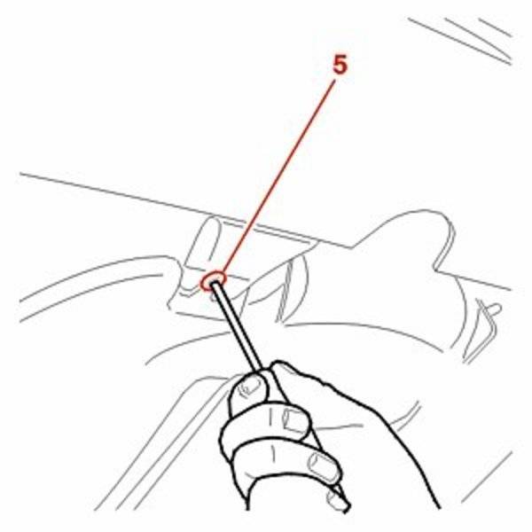

lexus666 Опубликовано 13 декабря, 2010 Жалоба Поделиться Опубликовано 13 декабря, 2010 (изменено) в дополнение к посту №2 Изменено 13 декабря, 2010 пользователем lexus666 Ссылка на комментарий Поделиться на другие сайты Поделиться
Yura15220 Опубликовано 14 декабря, 2010 Жалоба Поделиться Опубликовано 14 декабря, 2010 А картинок во втором сообщении нет в принципе или ц меня что-то не так настроено? Ссылка на комментарий Поделиться на другие сайты Поделиться
Дядя Илья Опубликовано 14 декабря, 2010 Жалоба Поделиться Опубликовано 14 декабря, 2010 Там когда-то шо-то было, но одинаковое/непонятное... Ссылка на комментарий Поделиться на другие сайты Поделиться
Raptor Опубликовано 14 декабря, 2010 Жалоба Поделиться Опубликовано 14 декабря, 2010 картинок там нет в принципе. Ссылка на комментарий Поделиться на другие сайты Поделиться
ASkiy Опубликовано 14 декабря, 2010 Жалоба Поделиться Опубликовано 14 декабря, 2010 а фотоотчёт так и не выложили по съёму бампера, жаль мне как раз надо снимать бампер, тоже парктроники мудрят , а у меня остались парктроники от ситроена моего они один в один два поставил куда руки подлезли а вот по краям не могу попасть, помогите народ ага, и мне нужно разобраться, почему только крайний левый работает (по компдиагностике), машину в зад били, может провода, а как снять не поломав все пистоны бампер не очень понятно без фоток. я даже начинал уже было.пофотай плиз, если бушь делать. Ссылка на комментарий Поделиться на другие сайты Поделиться
Felix Опубликовано 14 декабря, 2010 Жалоба Поделиться Опубликовано 14 декабря, 2010 ASkiy я снимал когда делал себе парктроник,там всего 2 пистона которые особо не нужны. Ссылка на комментарий Поделиться на другие сайты Поделиться

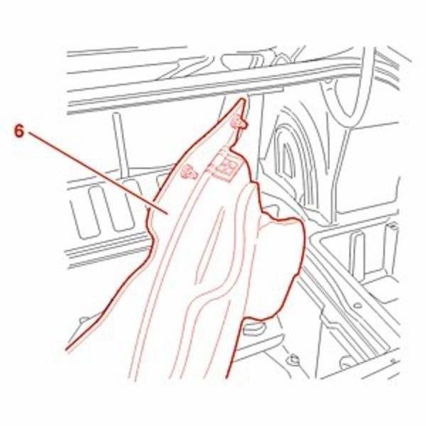

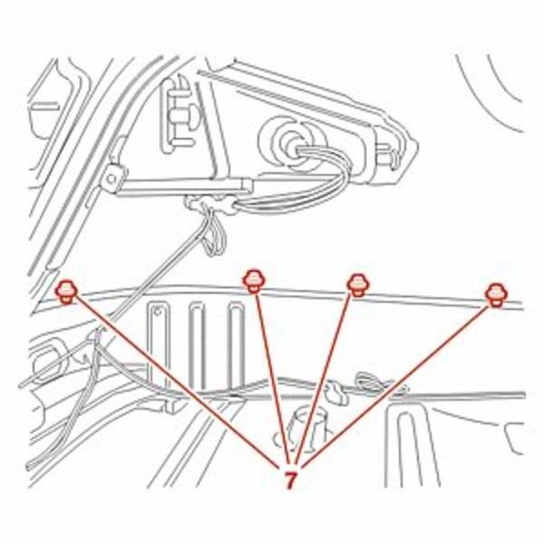

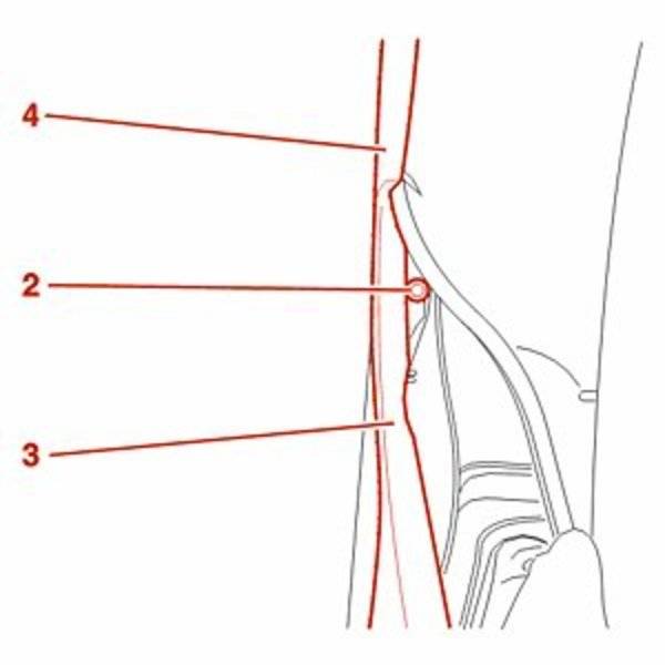

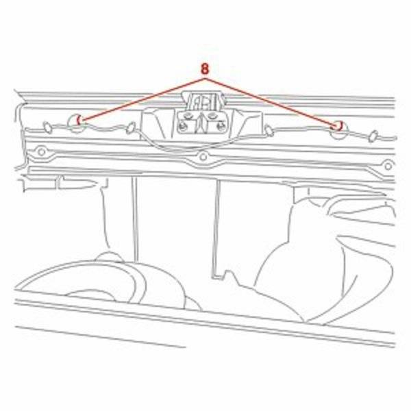

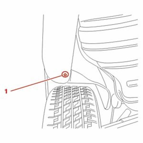

Стас Дегонский Опубликовано 14 декабря, 2010 Жалоба Поделиться Опубликовано 14 декабря, 2010 ага, и мне нужно разобраться, почему только крайний левый работает (по компдиагностике), машину в зад били, может провода, а как снять не поломав все пистоны бампер не очень понятно без фоток. я даже начинал уже было.пофотай плиз, если бушь делать.хорошо буду снимать бампер попрошу своих студентов чтобы отфоткали и тогда выложу фотоотчётв дополнение к посту №2не понятно что нарисовано на рисунке 2 , я тоже самое в руководстве увидел но блин весь мозг сломал не могу понять что это и где? Ссылка на комментарий Поделиться на другие сайты Поделиться

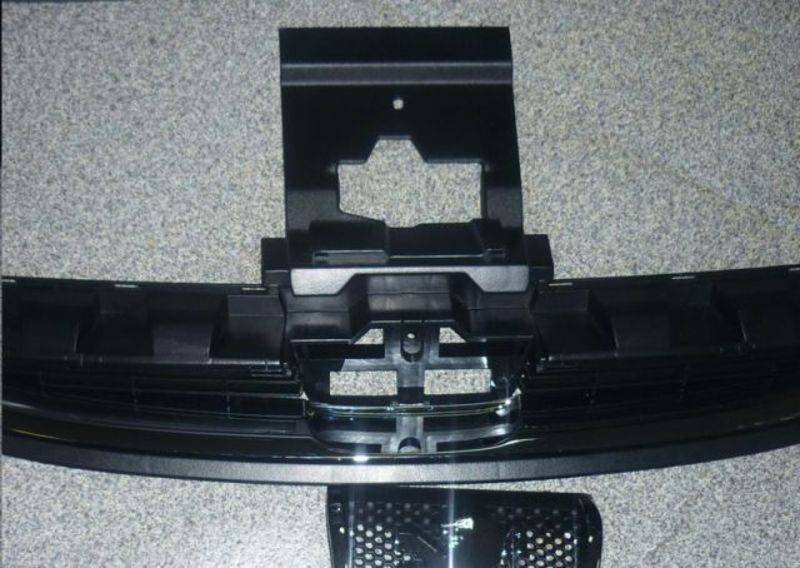

Стас Дегонский Опубликовано 25 марта, 2011 Жалоба Поделиться Опубликовано 25 марта, 2011 (изменено) Случилось ДТП из за чего пришлось покупать новый бампер все рамочки , собсно вопрос как вставить рамку на которую лёвушка крепиться в сам бампер, уже весь мозг сломал , подскажите пожалуйста Изменено 25 марта, 2011 пользователем Стас Дегонский Ссылка на комментарий Поделиться на другие сайты Поделиться
Модератор Daiver Опубликовано 25 марта, 2011 Модератор Жалоба Поделиться Опубликовано 25 марта, 2011 Давай фотку. Или так - если ты про рамку со львом, то она просто вставляется в направляющие на бампере и фиксируется саморезом с обратной стороны. Ссылка на комментарий Поделиться на другие сайты Поделиться
Стас Дегонский Опубликовано 25 марта, 2011 Жалоба Поделиться Опубликовано 25 марта, 2011 Давай фотку. Или так - если ты про рамку со львом, то она просто вставляется в направляющие на бампере и фиксируется саморезом с обратной стороны.да если бы это, вот фотки выложил Ссылка на комментарий Поделиться на другие сайты Поделиться
Модератор Daiver Опубликовано 26 марта, 2011 Модератор Жалоба Поделиться Опубликовано 26 марта, 2011 А, решетка радиатора. Там система конченая. На бемпере есть специальные пазики, в них должны попасть ушки решетки. Потом ушки нужно спаять с бампером. Ссылка на комментарий Поделиться на другие сайты Поделиться
Стас Дегонский Опубликовано 26 марта, 2011 Жалоба Поделиться Опубликовано 26 марта, 2011 А, решетка радиатора. Там система конченая. На бемпере есть специальные пазики, в них должны попасть ушки решетки. Потом ушки нужно спаять с бампером.это ты про ту что ниже номерного знака находиться, про неё я вкурсе, а вот выше его я уже всё перепробовал,бампер уже выкрасили и я уже не знаю как его туда поставить Ссылка на комментарий Поделиться на другие сайты Поделиться
Модератор Daiver Опубликовано 27 марта, 2011 Модератор Жалоба Поделиться Опубликовано 27 марта, 2011 Нет, я как раз верхнюю и имел ввиду. Они обе так ставятся. Ссылка на комментарий Поделиться на другие сайты Поделиться
Стас Дегонский Опубликовано 28 марта, 2011 Жалоба Поделиться Опубликовано 28 марта, 2011 Нет, я как раз верхнюю и имел ввиду. Они обе так ставятся.да это ладно что они там заклёпываются , мне не понятно как её туда эту решётку поставить она шире чем проём под неё Ссылка на комментарий Поделиться на другие сайты Поделиться
ASkiy Опубликовано 17 июня, 2011 Жалоба Поделиться Опубликовано 17 июня, 2011 ASkiy я снимал когда делал себе парктроник,там всего 2 пистона которые особо не нужны.Тем, кто будет снимать, это не больно оказывается.В общем, не поленился я, и где-то по началу марта с товарищем сняли. Ничего смертельного, еще раз по памяти опишу по-своему процесс .Пистоны по нижней части бампера и задних подкрылков - вынимаем (у меня одного не было). Декоративную черную пластиковую накладку в багажнике по нижней его кромке - вытягиваем вверх и внутрь багажника. Обе войлочные обивки багажника (левая с чейнджером и правая с бардачком) - почти вынимаем каждую к центру багажника, смещаем попросту, предварительно вынув пистоны из полика, в т.ч. далеко в глубине багажника, по краю этих обивок, а от крыльев отщелкнув - просто тянем. Теперь становятся доступны болтики (крутил друг, не помню, или гаечки) на 10. удобней головка и трещетка маленькие, расположены по всему верхнему краю бампера, штук 8 (не помню). медленно и печально откручиваем все (напарник придерживает бампер). На этом у меня он уже снялся от машины.Стали видны жгуты проводов от парктроников (датчиков) к блоку управления парктроника в правое крыло и к антеннам передатчиков давления воздуха в колесах. Датчики я купил на малине (подходят и от С5 в т.ч.), чинить поленился. Проверил не собирая по стрекотанию, слышно ухом каждый работающий. Ссылка на комментарий Поделиться на другие сайты Поделиться

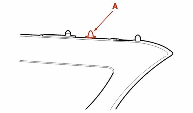

sniffer Опубликовано 15 июля, 2011 Жалоба Поделиться Опубликовано 15 июля, 2011 У меня проблема с креплением переднего бампера(рестайл). Купил на Сифтрансе 4 пистона №11. В местах где зеленый кружок - встали нормально, а вто где красные кружки - не проходят, и судя по всему механизм крепления там немного другой. Помогите найти как закрепить бампер в этих местах, на схеме ничего похожего нету Ссылка на комментарий Поделиться на другие сайты Поделиться
Модератор Daiver Опубликовано 15 июля, 2011 Модератор Жалоба Поделиться Опубликовано 15 июля, 2011 А ничего что пистоны разные? Ссылка на комментарий Поделиться на другие сайты Поделиться
sniffer Опубликовано 15 июля, 2011 Жалоба Поделиться Опубликовано 15 июля, 2011 (изменено) Daiver, огромное спасибо, что-то не догадался в другие схемки заглянуть. Пистон 0000742728 на Сифтрансе Изменено 15 июля, 2011 пользователем sniffer Ссылка на комментарий Поделиться на другие сайты Поделиться
