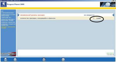

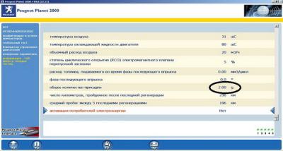

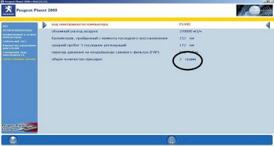

Модератор Citrin Опубликовано 7 мая, 2010 Модератор Жалоба Поделиться Опубликовано 7 мая, 2010 Вот тебе 3 картинки. На какой из них ты видел у себя цифру 167 грамм?. Покажи. Потому-то прога показывае уровень хитро..а не реальный остаток. Ссылка на комментарий Поделиться на другие сайты Поделиться
Ректор Опубликовано 7 мая, 2010 Жалоба Поделиться Опубликовано 7 мая, 2010 если я не ошибаюсь, то видел это на первой картинке. слушай, если у тебя нету сканера, то откуда ты эти картинки берёшь? Ссылка на комментарий Поделиться на другие сайты Поделиться
Модератор Citrin Опубликовано 7 мая, 2010 Модератор Жалоба Поделиться Опубликовано 7 мая, 2010 Сканер будет через неделю..а картинки-эт мои старые запасы))) Ссылка на комментарий Поделиться на другие сайты Поделиться
Ректор Опубликовано 7 мая, 2010 Жалоба Поделиться Опубликовано 7 мая, 2010 так какая разница в этих картинках? Ссылка на комментарий Поделиться на другие сайты Поделиться
Ректор Опубликовано 8 мая, 2010 Жалоба Поделиться Опубликовано 8 мая, 2010 В 07.05.2010 в 09:07, 'Ректор' сказал: так какая разница в этих картинках? актуально Ссылка на комментарий Поделиться на другие сайты Поделиться
slonenok1980 Опубликовано 8 мая, 2010 Жалоба Поделиться Опубликовано 8 мая, 2010 В 07.05.2010 в 09:01, 'Citrin' сказал: Сканер будет через неделю..а картинки-эт мои старые запасы)))данные не совсем верны.. Ссылка на комментарий Поделиться на другие сайты Поделиться
