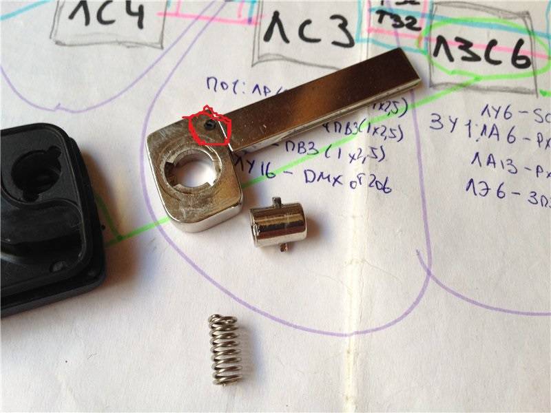

Helicopter_92 Опубликовано 22 сентября, 2014 Жалоба Поделиться Опубликовано 22 сентября, 2014 Подниму тему. Где сейчас в Минске можно прикупить корпус для ключа на 3 кнопки? Только приобрёл авто и видимо предыдущий хозяин тоже что-то пытался там крутить, причём с обоими ключами, но у него явно это вышло не очень, кнопки не работают, жало скрывается по кнопке, но не разворачивается Авто 2004го года. Ссылка на комментарий Поделиться на другие сайты Поделиться
bbalu Опубликовано 22 сентября, 2014 Жалоба Поделиться Опубликовано 22 сентября, 2014 по поводу неработающих кнопок ни чего не скажу ( батарейку,надеюсь смотрел ),по поводу жала-решается всё очень просто,вскрыть корпус и переставить пружинку. корпус я себе покупал на коласа 32,на время моей покупки там был самый низкий ценник в городе Ссылка на комментарий Поделиться на другие сайты Поделиться
ostinpawers Опубликовано 22 сентября, 2014 Жалоба Поделиться Опубликовано 22 сентября, 2014 если речь идет о наружных резиновых кнопках то надо купить корпус(у китайцев дешевле всего от5$).с жалом похоже тоже нужен новый корпус. купить корпус и перекинуть в него микросхему из родного? жало выточить новое. если микрокнопки на самой микросхеме то их перепаивают (здесь на форуме надо поискать есть человек или на онлайнере). Ссылка на комментарий Поделиться на другие сайты Поделиться
