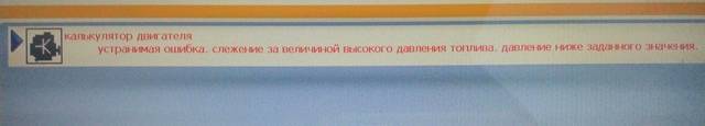

Leonevich Опубликовано 6 июля, 2017 Жалоба Поделиться Опубликовано 6 июля, 2017 (изменено) 5 минут назад, Димыч. сказал: Интересно, что за прибор такой?) Про какую систему охлаждения речь? Если не ошибаюсь, эта чудо ошибка связана с нерабочей первой скоростью вентилятора охлаждения двигателя. Вроде она, просто перевод кривой. Изменено 6 июля, 2017 пользователем Leonevich Ссылка на комментарий Поделиться на другие сайты Поделиться

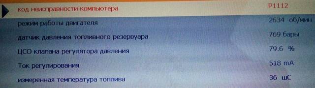

Димыч. Опубликовано 6 июля, 2017 Жалоба Поделиться Опубликовано 6 июля, 2017 P1112 ошибка по давлению топлива, значение ниже допустимого. При чём тут система охлаждения или вентилятор? Косяки с охлаждением и вентилятором вообще на поведение мотора не влияют и чек не вызовут. Ссылка на комментарий Поделиться на другие сайты Поделиться

Leonevich Опубликовано 6 июля, 2017 Жалоба Поделиться Опубликовано 6 июля, 2017 Только что, Димыч. сказал: Об ошибке P1112. А я про систему охлаждения, вторая ожибка на скрине, про которую патроль интересовался. Ссылка на комментарий Поделиться на другие сайты Поделиться

патроль Опубликовано 6 июля, 2017 Жалоба Поделиться Опубликовано 6 июля, 2017 Димыч, я не знаю чем пользуешься ты, у меня РР2000. Всякая ошибка считаная прибором расшифровывается указанием, как любят говорить на форуме, "куда копать". Если измерять что-то, то прорисовывается схема и точки измерения и верный результат. Потому меня часто удивляет вопрос, что делать и скрин в придачу. По поводу охлаждения, речь шла об охлаждении ЭБУ. У него стоит как на ноуте охлаждение микросхем. Автор утверждает что на холодную проблем нет. Проблемы начинаются с 80 градусов. Но прогретый двигатель греет и подкапотное. И глюки странные у него. Вспомни как не пляшет у него ток со скважностью ШИМ. Возможно это и не важно, но такое совпадение по его скринам имеет место. Потом, следует аккуратнее сделать перевод ошибки. Я потому и не переводил, чтобы не злить оппонентов. Ссылка на комментарий Поделиться на другие сайты Поделиться

Viktor5 Опубликовано 6 июля, 2017 Жалоба Поделиться Опубликовано 6 июля, 2017 Вот сегодня поймал. Ничего нового. Ссылка на комментарий Поделиться на другие сайты Поделиться
Viktor5 Опубликовано 6 июля, 2017 Жалоба Поделиться Опубликовано 6 июля, 2017 Двигатель не глохнет, просто падает мощность, глушу, через полминуты завожу и едет дальше. Первый скрин немного раньше делал с неисправным вентилятором охлаждения радиатора двигателя, это сделал. Ссылка на комментарий Поделиться на другие сайты Поделиться

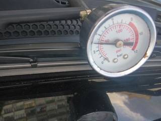

Viktor5 Опубликовано 6 июля, 2017 Жалоба Поделиться Опубликовано 6 июля, 2017 1 час назад, Leonevich сказал: Так же проверить цепь питания регулятора давления и его работоспособность. Плюс датчик давления топлива может врать и система будет фиксировать некорректное давление. Вот в этом направлении я и начал копать, но цепь прозвонилась на ура, но мультиметром на очень малых токах. Это я перепроверю другим методом. А как проверить датчик давления да ещё на ходу, в голову ничего не приходит. Но всё это и другие замеры уже в субботу. Давление подкачки на ХХ и под нагрузкой стабильно 3 бар. Ссылка на комментарий Поделиться на другие сайты Поделиться

Viktor5 Опубликовано 6 июля, 2017 Жалоба Поделиться Опубликовано 6 июля, 2017 С прогревом на 0.2-0.3 даже выше, но провалов не заметил Обратка давит на клапан в топливном? Ссылка на комментарий Поделиться на другие сайты Поделиться
Димыч. Опубликовано 6 июля, 2017 Жалоба Поделиться Опубликовано 6 июля, 2017 Не надо замерять на входе в фильтр. Нужно давление на входе в тнвд. Ссылка на комментарий Поделиться на другие сайты Поделиться

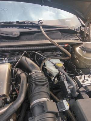

pil0t 607 Опубликовано 6 июля, 2017 Жалоба Поделиться Опубликовано 6 июля, 2017 Сделай фото как подключен твой манометр, а то не понятно , что там измеряется?. Если это давление на входе в топливный стакан, то этого мало! Сними крышку топливного стакана и проверь как ведёт себя клапан низкого давления ( открывается должен при 1,5 барах). Ссылка на комментарий Поделиться на другие сайты Поделиться
Viktor5 Опубликовано 6 июля, 2017 Жалоба Поделиться Опубликовано 6 июля, 2017 (изменено) Подключен в сливное отверстие, одна полость с входным штуцером и регулятором низкого давления до фильтра. Изменено 6 июля, 2017 пользователем Viktor5 Ссылка на комментарий Поделиться на другие сайты Поделиться

Viktor5 Опубликовано 6 июля, 2017 Жалоба Поделиться Опубликовано 6 июля, 2017 3 бара без провала, похоже хватает с лихвой, если только чего на выходе....входе в тнвд. Ссылка на комментарий Поделиться на другие сайты Поделиться

Димыч. Опубликовано 7 июля, 2017 Жалоба Поделиться Опубликовано 7 июля, 2017 Регулятор давления "регулирует" уже после фильтрующего элемента. Среднее значение давления, которое он поддерживает - 2,5 +/- 0,2 бар. Около 1 бара создаёт сопротивлением сам фильтрующий элемент (зависит от производителя и температуры дт). В итоге получаем около 3,2-3,5 бара должно быть в подводящей магистрали. Но это всё теория. Не очень нужная. А нужное это: 2-2,5 бара давления на входе в ТНВД, это нужно для правильной работы топливной системы. На данный момент под подозрением связка ТНВД-регулятор давления, потому как не справляются они создать нужное давление и система сваливается в аварию. Ссылка на комментарий Поделиться на другие сайты Поделиться
