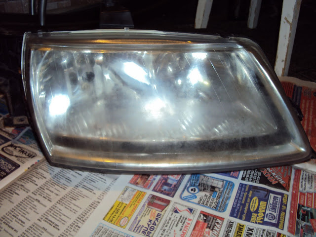

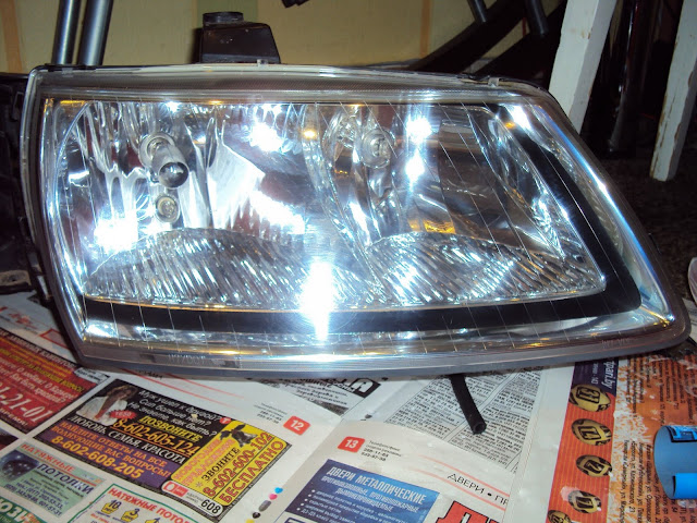

Boriskoff Опубликовано 27 декабря, 2009 Жалоба Поделиться Опубликовано 27 декабря, 2009 Решил полирнуть фары, т.к. пластик был очень пошарпаный и мутный. Для этого мне понадобилось: - наждачка №600, №1000, №2000, №2500 - полировочная паста Фарекла - мягкая тряпка и салфетки бумажные - тазик с водой Сначала моем и потираем насухо пластик. Затем смачиваем наждачку №600 (если потертости не большие, то можно начинать с №1000) и начинаем матовать поверхность (не забывая переодически смачивать и очищать повехность). Далее испозуем №2000, затем №2500 (если найдете, то используйте №3000). После всех манипуляций с наждачкой, приступаем к пасте. Наносим ее на влажную тряпку и полируем фару, периодически, не забывам смачивать тряпку в воде. После вытираем насухо салфетками, я прошелся на последок салфетками для ЖК мониторов. На каждую фару ушло 40-60 мин. Фара до: p.s. может кому пригодится... Фара после: Ссылка на комментарий Поделиться на другие сайты Поделиться
Ravshanovich Опубликовано 28 декабря, 2009 Жалоба Поделиться Опубликовано 28 декабря, 2009 Давно собирался, да не решался, спасибо за информацию! Ссылка на комментарий Поделиться на другие сайты Поделиться
Foblas Опубликовано 28 декабря, 2009 Жалоба Поделиться Опубликовано 28 декабря, 2009 Круговыми движениями пойдет? или только вверх-вниз шоркать? Ссылка на комментарий Поделиться на другие сайты Поделиться
Модератор Citrin Опубликовано 28 декабря, 2009 Модератор Жалоба Поделиться Опубликовано 28 декабря, 2009 Только круговыми, никаких вверх-вниз Ссылка на комментарий Поделиться на другие сайты Поделиться
Boriskoff Опубликовано 28 декабря, 2009 Автор Жалоба Поделиться Опубликовано 28 декабря, 2009 Только круговыми, никаких вверх-вниз Полировал и круговыми, вверх-вниз, и вправо-влево, и даже по диагонали. Ссылка на комментарий Поделиться на другие сайты Поделиться
BRAT Опубликовано 29 декабря, 2009 Жалоба Поделиться Опубликовано 29 декабря, 2009 Тоже полировал пластиковые фары, эффект тот же что и на фото. Только тереть советую круговыми движениями и шкурку (наждачку) нужно постоянно держать мокрой (поливать при полировке), и полировал 2000-ой наждачкой а полиролью пользуюсь 3М-ской (без абразива). Кстати фары можно и не снимать с автоса, обклеивал ЛКП на автосе вокруг фары. Ссылка на комментарий Поделиться на другие сайты Поделиться
Boriskoff Опубликовано 29 декабря, 2009 Автор Жалоба Поделиться Опубликовано 29 декабря, 2009 Кстати фары можно и не снимать с автоса, обклеивал ЛКП на автосе вокруг фары. Конечно можно, но что-то не очень хотелось провести пару часов на такой погоде. Ссылка на комментарий Поделиться на другие сайты Поделиться
