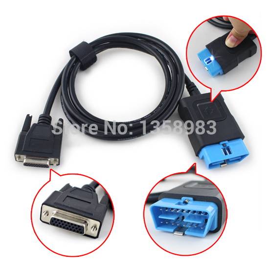

Foblas Опубликовано 14 мая, 2015 Жалоба Поделиться Опубликовано 14 мая, 2015 Для тех у кого траблы с заказанными сканерами, комп видит, а машину нет - в первую очередь проверяем распиновку OBD кабеля. Китаезы там косячат частенько. Инфа добавлена в первый пост. Ссылка на комментарий Поделиться на другие сайты Поделиться
SergeyW Опубликовано 14 мая, 2015 Жалоба Поделиться Опубликовано 14 мая, 2015 проверяем распиновку OBD кабеля а на такой может есть распиновка? или может у кого есть такой заведомо рабочий как бы подъехать подкинуть? Ссылка на комментарий Поделиться на другие сайты Поделиться
Foblas Опубликовано 14 мая, 2015 Жалоба Поделиться Опубликовано 14 мая, 2015 не встречал пока. по таблице можно прикинуть и прозвонить от обд до разьема на самой лексии. не вижу проблем. Ссылка на комментарий Поделиться на другие сайты Поделиться

voleg Опубликовано 15 мая, 2015 Жалоба Поделиться Опубликовано 15 мая, 2015 Всем привет. Прочитал ФАК,прозваниваю распиновку кабеля от Лексии к ОБД. У меня вопрос: Может у вас есть распиновка интерфейса S.1279 ? А то у меня Биппер 2010 года,нет связи с BSI. Спасибо. Ссылка на комментарий Поделиться на другие сайты Поделиться
Модератор Citrin Опубликовано 15 мая, 2015 Модератор Жалоба Поделиться Опубликовано 15 мая, 2015 Это не простой переходник. Что вы там собираетесь делать? Он стоит у китаез 20 баксов Ссылка на комментарий Поделиться на другие сайты Поделиться
voleg Опубликовано 15 мая, 2015 Жалоба Поделиться Опубликовано 15 мая, 2015 Это не простой переходник. Что вы там собираетесь делать? Он стоит у китаез 20 баксов Где? В BSI -скинуть сервисный ключик замены масла В S.1279 -прозвонить провода.Читал в инете,что китайцы часто пару проводков не правильно ставят.Хочу проверить если у кого есть правильная распиновка и сравнить со своей. Citrin Что-то ваши две картинки не открываются у меня. Ссылка на комментарий Поделиться на другие сайты Поделиться
Модератор Citrin Опубликовано 15 мая, 2015 Модератор Жалоба Поделиться Опубликовано 15 мая, 2015 у меня есть S.1279. Вроде работает Ссылка на комментарий Поделиться на другие сайты Поделиться
voleg Опубликовано 15 мая, 2015 Жалоба Поделиться Опубликовано 15 мая, 2015 у меня тоже есть а распиновку можно озвучить? Ссылка на комментарий Поделиться на другие сайты Поделиться
