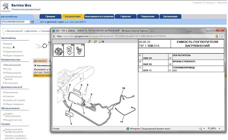

slonenok1980 Опубликовано 28 февраля, 2011 Жалоба Поделиться Опубликовано 28 февраля, 2011 (изменено) несколько вопросов для общего развития..че за резервуар такой..?кто что думае об этом..чекинг горит. peugeot 307 files.bmp peugeot 307.двигатель...bmp Изменено 28 февраля, 2011 пользователем slonenok1980 Ссылка на комментарий Поделиться на другие сайты Поделиться
Модератор Citrin Опубликовано 28 февраля, 2011 Модератор Жалоба Поделиться Опубликовано 28 февраля, 2011 Адсорбер, если мне не изменяет память. Ссылка на комментарий Поделиться на другие сайты Поделиться
slonenok1980 Опубликовано 28 февраля, 2011 Жалоба Поделиться Опубликовано 28 февраля, 2011 (изменено) что такое знакомое..но не могу вспомнить..что то кто то собирает..или как?клапан продувки системы..бензина..так расшифровал..что эт за зверь и за что он отвечает? Изменено 1 марта, 2011 пользователем slonenok1980 Ссылка на комментарий Поделиться на другие сайты Поделиться
Модератор Citrin Опубликовано 28 февраля, 2011 Модератор Жалоба Поделиться Опубликовано 28 февраля, 2011 Вот картинка: Ссылка на комментарий Поделиться на другие сайты Поделиться
