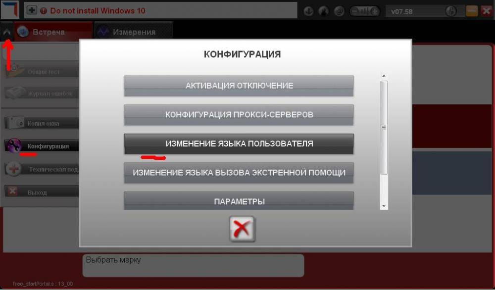

Модератор Citrin Опубликовано 19 октября, 2015 Модератор Жалоба Поделиться Опубликовано 19 октября, 2015 C:\AWRoot\dtrd\trans\language.ini[LANGUAGE]Current=RUили Current=ru_RU Ссылка на комментарий Поделиться на другие сайты Поделиться

BRODYAGA40 Опубликовано 19 октября, 2015 Жалоба Поделиться Опубликовано 19 октября, 2015 В 19.10.2015 в 06:42, Citrin сказал: C:\AWRoot\dtrd\trans\language.ini [LANGUAGE] Current=RU или Current=ru_RU Благодарю. тока так смог сменить на русский. Ссылка на комментарий Поделиться на другие сайты Поделиться

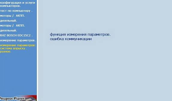

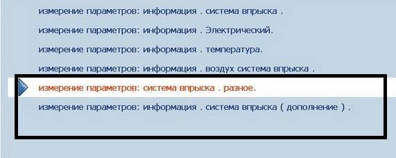

IharZ Опубликовано 4 ноября, 2015 Жалоба Поделиться Опубликовано 4 ноября, 2015 Подскажите, пожалуйста. Не могу посмотреть два последние пункта меню в измерении параметров двигателя. Пишет "ошибка коммуникации". Остальное всё работает Пежо 406, HDI RHZ Ссылка на комментарий Поделиться на другие сайты Поделиться
Foblas Опубликовано 4 ноября, 2015 Жалоба Поделиться Опубликовано 4 ноября, 2015 Обновлять софт машины надо. Если есть обновления. Можно сделать этим же pp2000 Ссылка на комментарий Поделиться на другие сайты Поделиться
IharZ Опубликовано 4 ноября, 2015 Жалоба Поделиться Опубликовано 4 ноября, 2015 Вот же ж... Это надо дать pp2000 интернет? Китайским клоном прокатит? Ссылка на комментарий Поделиться на другие сайты Поделиться
Foblas Опубликовано 4 ноября, 2015 Жалоба Поделиться Опубликовано 4 ноября, 2015 Нет Да Ссылка на комментарий Поделиться на другие сайты Поделиться
