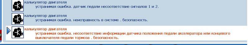

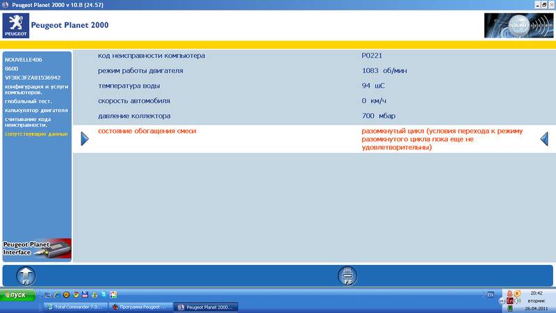

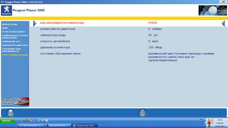

Foblas Опубликовано 26 апреля, 2011 Жалоба Поделиться Опубликовано 26 апреля, 2011 Мужики, помогите правильный диагноз поставить2.2iЕдем под нагрузкой, 3-4 тыщи оборотов. При педалировании, резко машина глохнет появляются следующие ошибкиНа то что временные ошибки не смотрите, скрин ДО а не после, упустил как-то и не сделал. После того как заглохла, ошибки висят как неустранимые, но стираются нормально, некоторое рвемя машина едет хорошо, потом повторяется ситуация. Я правильно думаю что это все таки может быть то что написано? датчик положения педали, тот что бобина с тросиком на педаль. Ссылка на комментарий Поделиться на другие сайты Поделиться
Модератор Citrin Опубликовано 26 апреля, 2011 Модератор Жалоба Поделиться Опубликовано 26 апреля, 2011 Ваня, правильно. Датчик-под замену. Ссылка на комментарий Поделиться на другие сайты Поделиться

slonenok1980 Опубликовано 27 апреля, 2011 Жалоба Поделиться Опубликовано 27 апреля, 2011 Ваня, правильно. Датчик-под замену.т не сразу..проверить натяжение самого тросика..он очень частокак бы подвисает..там стопор есть чтобы его подтянутть..в нескольких случаях помогло..ошибки один в один что фоблас написал..если не помогло то верно-вынос дорожек на реостате..педели..акслелератора..Ребята всем привет, мот нетуда пишу ну всетаки может вы поможите!!!Ситуация следующая: при переключение лапки дворников в положение авто происходит следующее, дворники один раз махнули и замолчали. Не важно дождь снег грязь движения никакого. Работают только в положениях средне и быстро. Где то писалось что отключается их работа через ПП2000. Нашел человека с данной програмуленой и получили что, все включено все вроде работает (в режиме авто ПП определяет как прерывистый автоматический). Так вот вопрос как же всетаки наладить работу их нормально.???И еще ПП2000 определяет что стоит датчик осадков и датчик света - но реакции машины на это никакой нету, ошибок никаких не обнаруживатеся. Знаю что при рабочем датчике света в темное время суток или в темном помещении должен автаматически включатся ближний свет при включении зажигания но ничего не происходит!!! Подскажите где копать и как решать мой вопрос???ЗАРАНЕЕ БЛАГОДАРЕН!!!у вас ф конфигурациях бси отключена функция дневной свет..и с датчиком думаю что то подобное..если определяет но не работает..значит чтот тто блокирует его работу..проверить крепление самих счеток и механизма привода.. Ссылка на комментарий Поделиться на другие сайты Поделиться
Foblas Опубликовано 27 апреля, 2011 Жалоба Поделиться Опубликовано 27 апреля, 2011 не сразу..проверить натяжение самого тросика..он очень частокак бы подвисает..там стопор есть чтобы его подтянутть..в нескольких случаях помогло..ошибки один в один что фоблас написал..Я думаю в таком случае двигатель не должен в панике глохнуть. Ссылка на комментарий Поделиться на другие сайты Поделиться
