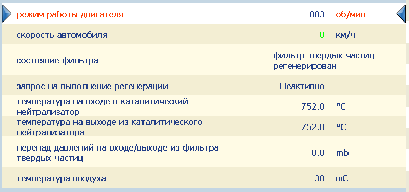

AlexxSys Опубликовано 17 мая, 2016 Жалоба Поделиться Опубликовано 17 мая, 2016 Можете подсказать, есть какой то способ при помощи PP2000 (т.е. не смотря в прошивку) определить по каким то параметрам правильно ли вырезали FAP ?Peugeout 607 2.2 HDI Ссылка на комментарий Поделиться на другие сайты Поделиться

Модератор Citrin Опубликовано 17 мая, 2016 Модератор Жалоба Поделиться Опубликовано 17 мая, 2016 Можете подсказать, есть какой то способ при помощи PP2000 (т.е. не смотря в прошивку) определить по каким то параметрам правильно ли вырезали FAP ? Peugeout 607 2.2 HDI Температуры обе по 752 градуса. Пробег между регенерациями- 500 км. Ссылка на комментарий Поделиться на другие сайты Поделиться

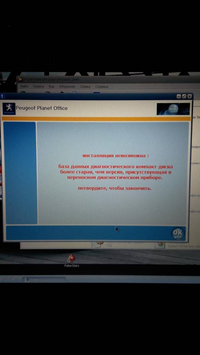

evgenii33 Опубликовано 18 мая, 2016 Жалоба Поделиться Опубликовано 18 мая, 2016 Помогите установить PP2000. Выше фото , что пишет сразу после выбора языка. Ссылка на комментарий Поделиться на другие сайты Поделиться

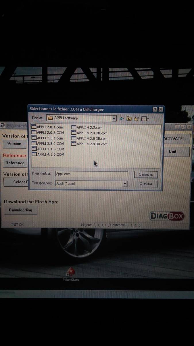

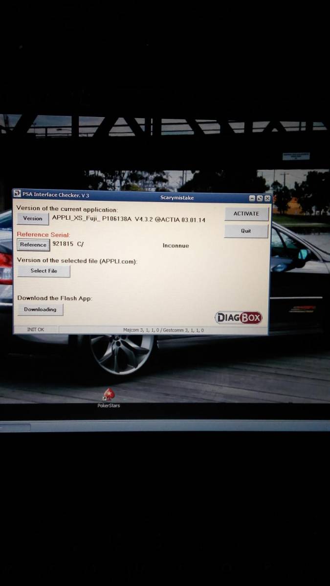

Foblas Опубликовано 18 мая, 2016 Жалоба Поделиться Опубликовано 18 мая, 2016 тебе же сказали, опустить версию прибора до 4.2.0. Нажать в PSA interface checker Select file а потом Download. Это же не сложно? Ссылка на комментарий Поделиться на другие сайты Поделиться
evgenii33 Опубликовано 18 мая, 2016 Жалоба Поделиться Опубликовано 18 мая, 2016 тебе же сказали, опустить версию прибора до 4.2.0. Нажать в PSA interface checker Select file а потом Download. Это же не сложно? так прибор не подключен же к ноуту. как ему известно, что версия прошивки прибора выше))))) чё то я не понимаю Ссылка на комментарий Поделиться на другие сайты Поделиться
evgenii33 Опубликовано 18 мая, 2016 Жалоба Поделиться Опубликовано 18 мая, 2016 тебе же сказали, опустить версию прибора до 4.2.0. Нажать в PSA interface checker Select file а потом Download. Это же не сложно?так прибор не подключен же к ноуту. как ему известно, что версия прошивки прибора выше))))) чё то я не понимаю А интернет не страшно если включен? Ссылка на комментарий Поделиться на другие сайты Поделиться
Foblas Опубликовано 18 мая, 2016 Жалоба Поделиться Опубликовано 18 мая, 2016 Страшно, в интернете много всяких глупостей которых можно набраться =) PS: По моей информации diagbox и старые pp2000/lexia вместе поставить нельзя. Кто ставил - пускай расскажет как. Ссылка на комментарий Поделиться на другие сайты Поделиться
evgenii33 Опубликовано 18 мая, 2016 Жалоба Поделиться Опубликовано 18 мая, 2016 Страшно, в интернете много всяких глупостей которых можно набраться =) PS: По моей информации diagbox и старые pp2000/lexia вместе поставить нельзя. Кто ставил - пускай расскажет как. вот и я думаю, что нельзя. Получается мне надо снести полностью Diagbox и пробовать ставить РР2000. Или попробовать откатить прошивку в шнурке и пробовать глобальный тест. Возможно ли что он опрелелит эти два блока, которые сейчас не определяет? Ссылка на комментарий Поделиться на другие сайты Поделиться
evgenii33 Опубликовано 18 мая, 2016 Жалоба Поделиться Опубликовано 18 мая, 2016 Установил PP2000(не установится,если на ноуте будет установлен Diagbox).так вот в глобальном тесте в РР2000 те же блоки не определены. А компьютер двигателя вообще долго насос топливный гудел, релюшка в сканере щелкала-щелкала и написало,что компьютер не ответил(((((короче та же беда.и версия шнурка откатилась с 4.3.2 на 4.2.2 Не знаю куда копать дальше Ссылка на комментарий Поделиться на другие сайты Поделиться

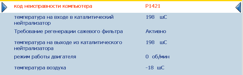

AlexxSys Опубликовано 23 мая, 2016 Жалоба Поделиться Опубликовано 23 мая, 2016 Можете подсказать, есть какой то способ при помощи PP2000 (т.е. не смотря в прошивку) определить по каким то параметрам правильно ли вырезали FAP ? Peugeout 607 2.2 HDI Температуры обе по 752 градуса. Пробег между регенерациями- 500 км. Спасибо, значит все в норме, у меня вот так Модуль присадки физически отключен Хотя смущает ошибка температуры, и в расшифровке - требование регенерации сажевого фильтра. Так и должно быть или удален фильтр нормально, а ошибку уже надо исправлять физически, т.е. смотреть почему датчик не подключен или где замыкание/разрыв ? Ссылка на комментарий Поделиться на другие сайты Поделиться
Модератор Citrin Опубликовано 23 мая, 2016 Модератор Жалоба Поделиться Опубликовано 23 мая, 2016 Появление этой ошибки после программного отключения сажевика-нормально. Ни на что не влияет Ссылка на комментарий Поделиться на другие сайты Поделиться
