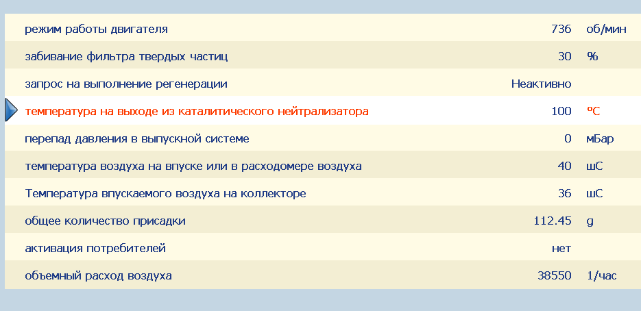

DGP Опубликовано 18 декабря, 2011 Жалоба Поделиться Опубликовано 18 декабря, 2011 помоему что-то с датчиком стало. История такая: вечера после поездки (минут 20 после) просканил машину - параметр 100 оС. Сегодня с утра не заводя машину, авто соответсвенно холодное - параметр 100 оС. Сегодня вечером после езды по трассе - параметр на скрине. Что подскажете, господа? Ссылка на комментарий Поделиться на другие сайты Поделиться
