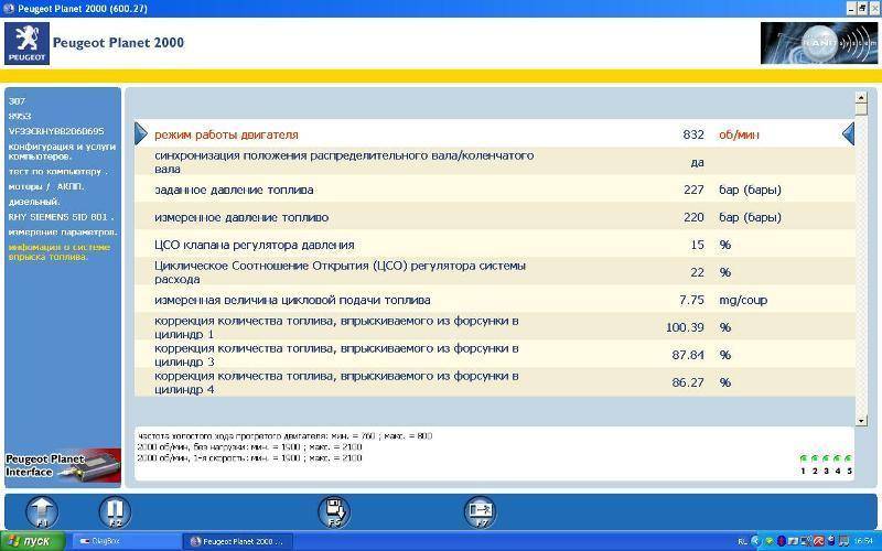

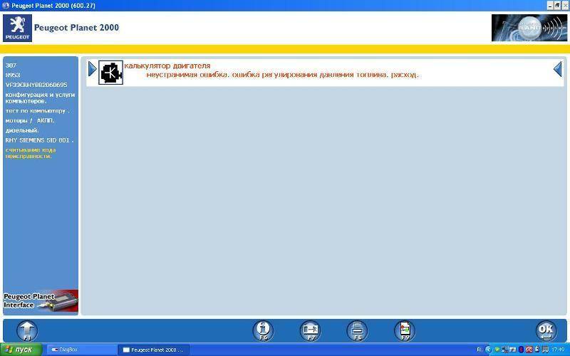

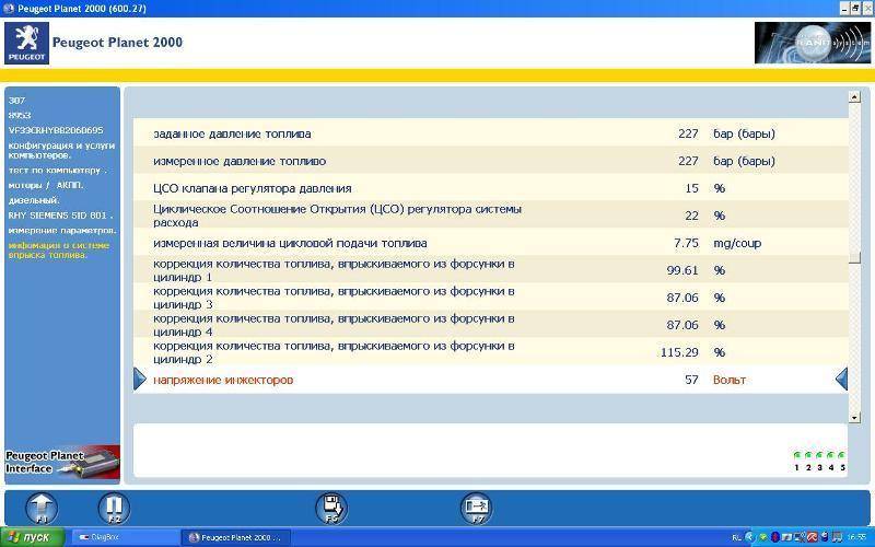

Владимир61 Опубликовано 14 августа, 2012 Жалоба Поделиться Опубликовано 14 августа, 2012 Всем привет!!!! Посоветуйте, что дальше делать с этой проблемой, что менять или ремонтировать?P.S. с дизелистами у нас напряг, буду сам пытаться ремонтировать. Ссылка на комментарий Поделиться на другие сайты Поделиться

Владимир61 Опубликовано 17 августа, 2012 Жалоба Поделиться Опубликовано 17 августа, 2012 (изменено) Всем привет!!!! Посоветуйте, что дальше делать с этой проблемой, что менять или ремонтировать?P.S. с дизелистами у нас напряг, буду сам пытаться ремонтировать. Изменено 17 августа, 2012 пользователем Владимир61 Ссылка на комментарий Поделиться на другие сайты Поделиться
