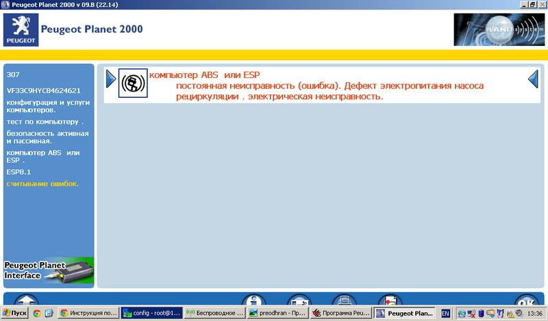

karlson083 Опубликовано 5 декабря, 2012 Жалоба Поделиться Опубликовано 5 декабря, 2012 Здравствуте, помогите пожалуста в решении проблемы Загорелась ABS на панели приборов и надпись STOP. На информационном дисплее надпись ABS system fault (или чтото вроде того) После чтения PP2000 обнаружено Причем почемуто кода ошибки нет =( После этого был проверен предохранитель - целый Кабель питания насоса рециркуляции до блока ABS - целый При снимании разъема с блока ABS было обнаружено большое количество густой смазки, типа солидола внутри разъема, Так же случайно (из-за того что не был отключен аккумулятор (руки отбить надо)) было обнаружено что если разъем к блоку ABS подключен не до конца насос рециркуляции начинает работать (жужжать) То есть если я правильно понял проблема скорее всего в электронном блоке ABS. Вопросы в следующем: 1) Подтвердите или опровергните мои предположения. 2) Можно ли поменять только блок электроники, и что для этого надо сделать предварительно и после замены 3) Обязательно нужно чтобы цифры на электронном блоке совпадали или есть взаимозаменяемые 4) Можно ли устранить проблему самостоятельным ремонтом блока ABS (может есть стандарная болячка) 5) Подскажите что еще можно сделать, продиагностировать для решения данной проблемы. Ссылка на комментарий Поделиться на другие сайты Поделиться

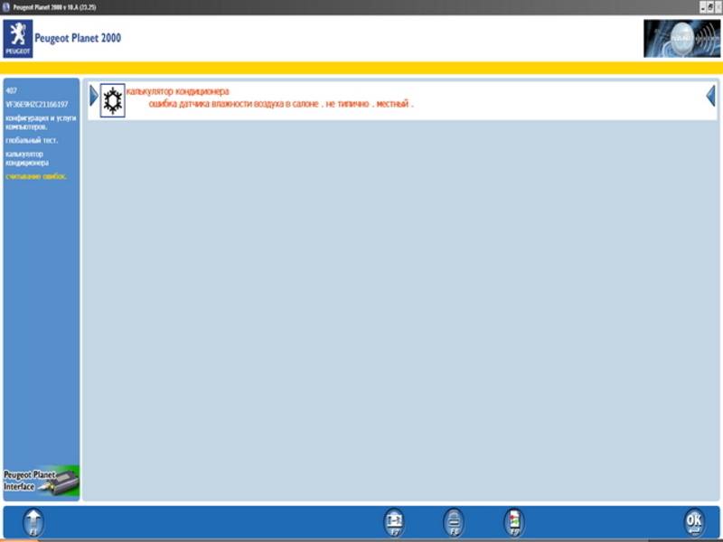

Витяй Опубликовано 12 декабря, 2012 Жалоба Поделиться Опубликовано 12 декабря, 2012 как устранить данную ошибку, в чем может быть причина? Заранее спасибо Ссылка на комментарий Поделиться на другие сайты Поделиться
Foblas Опубликовано 12 декабря, 2012 Жалоба Поделиться Опубликовано 12 декабря, 2012 в плафоне датчик температуры, там же маленький пропеллерчик который дует на него воздухом с салона.Разобрать, почистить, проверить на работоспособность Ссылка на комментарий Поделиться на другие сайты Поделиться
Витяй Опубликовано 12 декабря, 2012 Жалоба Поделиться Опубликовано 12 декабря, 2012 спасибо, а в каком плафоне? Ссылка на комментарий Поделиться на другие сайты Поделиться
linkevich_oleg Опубликовано 12 декабря, 2012 Жалоба Поделиться Опубликовано 12 декабря, 2012 (изменено) Диагностика выдала, а вот где этот датчик установлен - ? Была подобная тема, но до истины так и не дошли. Авто Пежо 407 SW 1.6 HDi 110 л.с. мод. DV6TED4, 2004 г.в. Изменено 12 декабря, 2012 пользователем linkevich_oleg Ссылка на комментарий Поделиться на другие сайты Поделиться
DGP Опубликовано 12 декабря, 2012 Жалоба Поделиться Опубликовано 12 декабря, 2012 Диагностика выдала, а вот где этот датчик установлен - ? Была подобная тема, но до истины так и не дошли. Авто Пежо 407 SW 1.6 HDi 110 л.с. мод. DV6TED4, 2004 г.в. это тебе в рамочку с прорезями над бардочком. Он там. Ссылка на комментарий Поделиться на другие сайты Поделиться
linkevich_oleg Опубликовано 12 декабря, 2012 Жалоба Поделиться Опубликовано 12 декабря, 2012 Это тот блок с вентилятором и термодатчиком для климат контроля салона. А как его проверить? Хотя наверное только заменой. Ссылка на комментарий Поделиться на другие сайты Поделиться
DGP Опубликовано 13 декабря, 2012 Жалоба Поделиться Опубликовано 13 декабря, 2012 (изменено) Это тот блок с вентилятором и термодатчиком для климат контроля салона. А как его проверить? Хотя наверное только заменой.да, это он. Сложная шутковина, простой прозвонкой не провериш .Такая же ошибка и у меня появляется/пропадает. Но кроме как неплавного регулирования температуры климатом дискомфорта не доставляет. Изменено 13 декабря, 2012 пользователем DGP Ссылка на комментарий Поделиться на другие сайты Поделиться
linkevich_oleg Опубликовано 13 декабря, 2012 Жалоба Поделиться Опубликовано 13 декабря, 2012 Да, именно так, переодически появляется, попробую демонтировать и посмотреть, благо демонтаж заимет всего пару минут. Ссылка на комментарий Поделиться на другие сайты Поделиться
ded-boroded Опубликовано 13 декабря, 2012 Жалоба Поделиться Опубликовано 13 декабря, 2012 спасибо, а в каком плафоне?В котором гудит Ссылка на комментарий Поделиться на другие сайты Поделиться
Витяй Опубликовано 13 декабря, 2012 Жалоба Поделиться Опубликовано 13 декабря, 2012 спасибо, а в каком плафоне?В котором гудит и не разу не смешна Ссылка на комментарий Поделиться на другие сайты Поделиться
graf_n Опубликовано 14 декабря, 2012 Жалоба Поделиться Опубликовано 14 декабря, 2012 спасибо, а в каком плафоне?В котором гудит и не разу не смешнаВ котором лампочка освещения салона, рядом с зеркалом. Ссылка на комментарий Поделиться на другие сайты Поделиться
