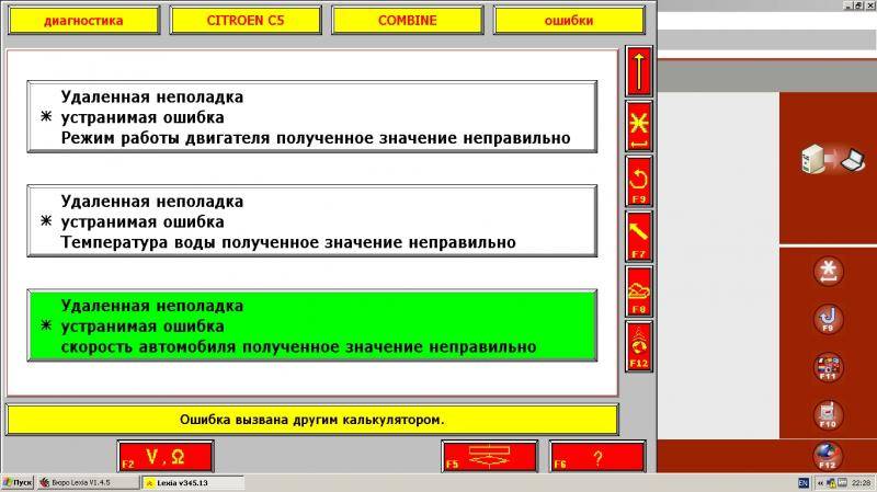

не обращай внимания на эту ошибку. много где она остается, после киляния сажевика. нигде не видна и ни на что не влияет.
датчик у работе не участвует, но состояние его мониторится. если пишет разрыв цепи - значит так и есть. Забей

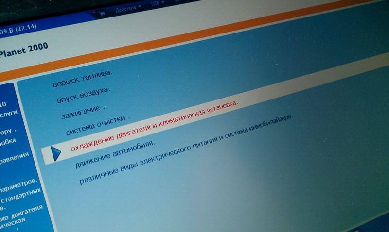

В PP2000ни кто не сталкивался с сообщением «неправильный выбор компьютера (неподходящийтип силовой установки, систем или автомобиля)» при попытке считывания параметров компьютера управления двигателем, с чем это связано. В остальных блоках всепараметры и ошибки считывает норм

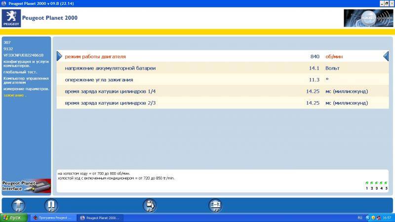

Подскажите что сделать. Машинка на холодную заводится без проблем, работает ровно, на горячую заглушил-завел троит, машинка не хочет ехать. Диагностика показала пропуски в цилиндрах. Выходит что катушка отжила свое, или проблема в другом. Тестером катушку пока не проверял.

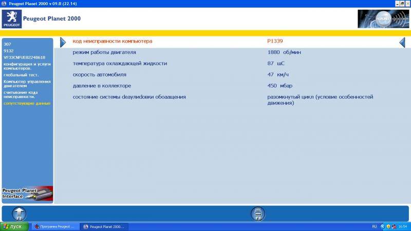

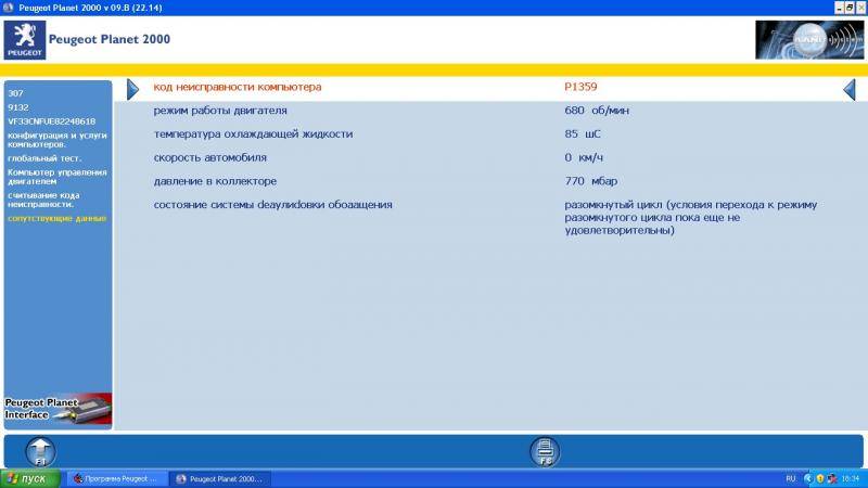

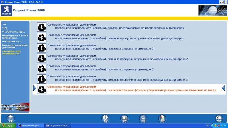

Начала загораться на БК : Antipollution fault и Catalitic Converter fault. Может кто подскажет что такое последовательные фазы регулирования, ошибка Р1359. Нижняя лямбда не активируется, почему? Тесты катушка проходит вопросов нет.

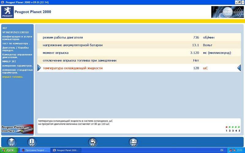

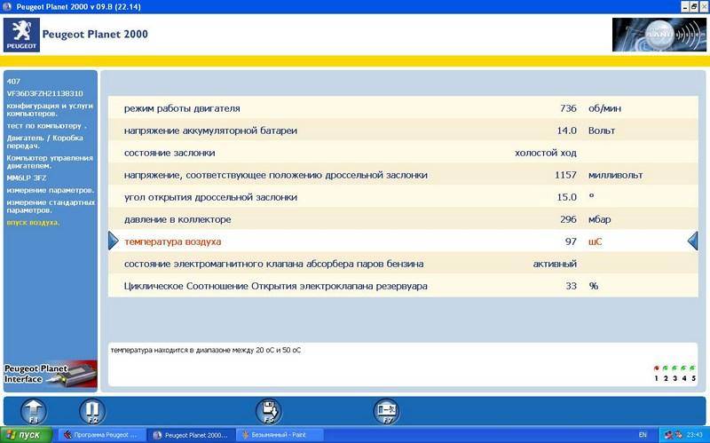

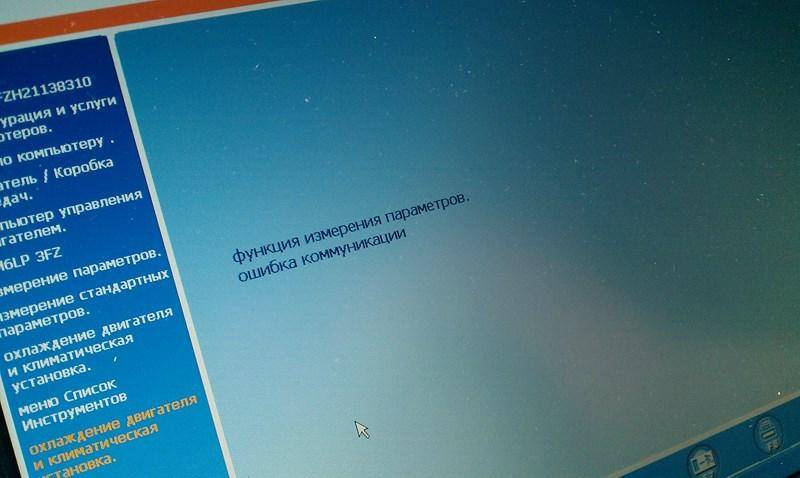

Доброго, всем, дня .На картинках данные с моей машины,Интересуют два параметра , температуры ОЖ и воздуха на в впуске.post-29348-0-49726100-1373884613_thumb.jpost-29348-0-38931400-1373884621_thumb.jпочему так сильно завышены параметры и влияет ли это на работу?На приборной панели при этом стрелка температуры ОЖ стоит на 90 +- одно деление. ошибок про температуру нет.Кондей работает исправно.Мотор 3FZ 2,2 6мкпп 2005 год. пробег 215кОба датчика заменил на новые, показания так же поднимаются высоко.И еще , не могу просмотреть подразделpost-29348-0-48118700-1373884939_thumb.jпишет post-29348-0-05612900-1373884954_thumb.jБуду рад любому совету.
carlmarkss ну так а вентиляторы работаю? первая скорость, вторая?
getman-ol удали и забудь, временные ошибки, переодически возникают но ни на что не влияют.

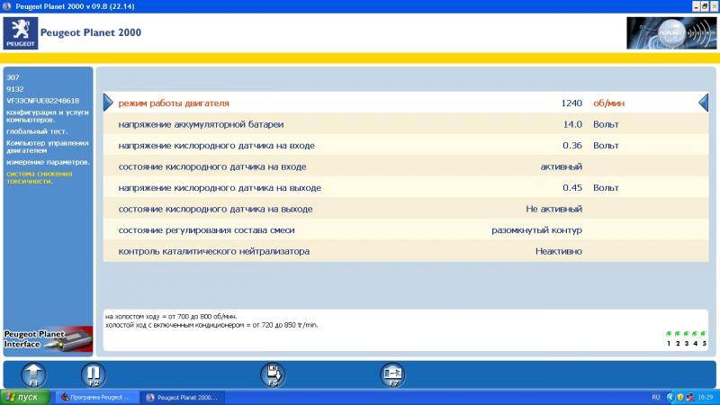

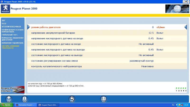

Гуру,еще один вопрос,почему в лексии вторую (нижнею) лямбду,комп то показывает,то нет?
Нормальная ли работа лямбд?Моя ссылка

по второму - на второй лябмде показания должны быть 0.4 - 0.5 и колебаться НЕЗНАЧИТЕЛЬНО, что будет говорить нам о том, что катализатор живой и со своей функцией справляется.

Foblas,надпись убрал,все таки каталику кранты?потому что у меня точно не 0.4-0.5
И могут ли плавать обороты из за него?Кроме этой ошибки больше ничего не показало
