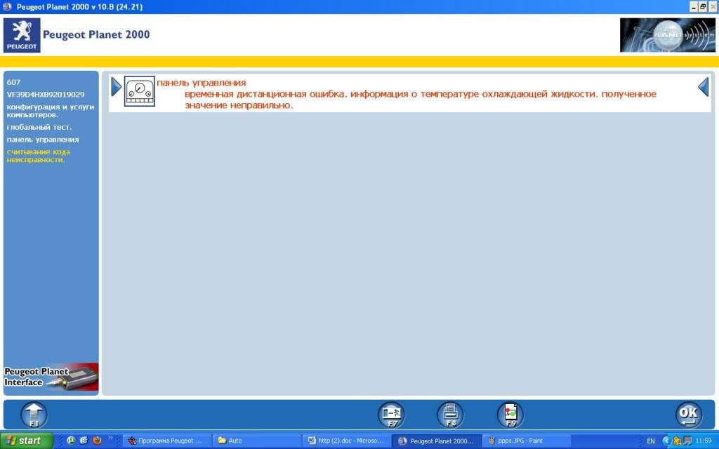

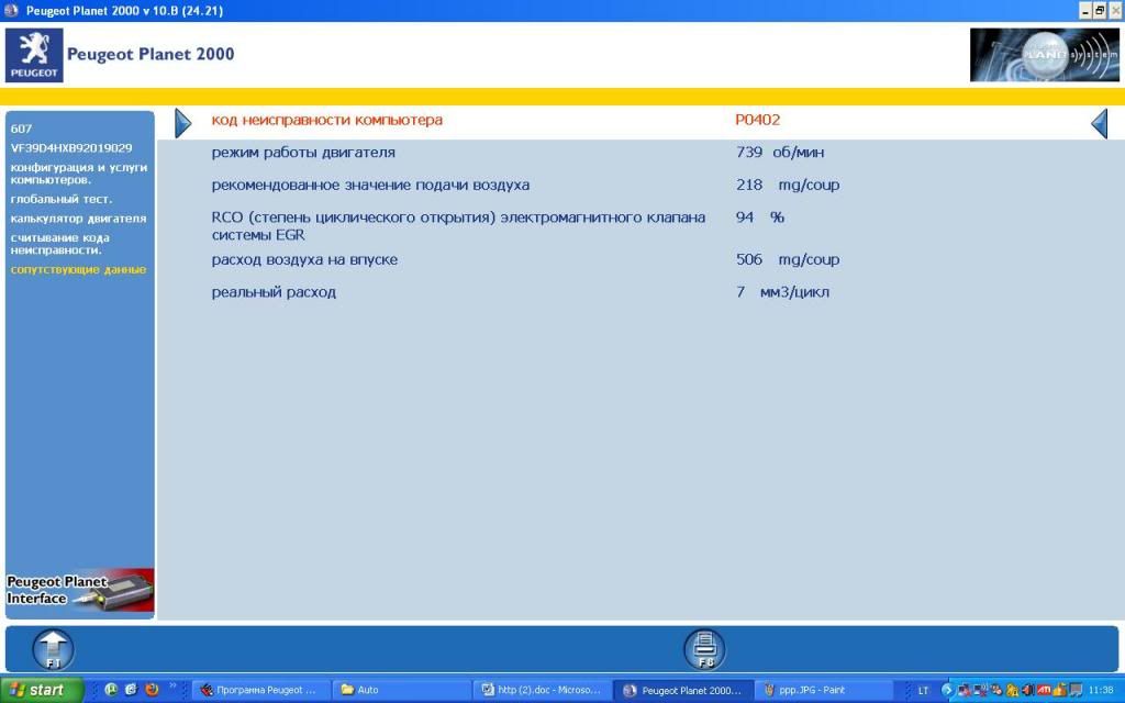

Добрый день, может будет и не красиво с моей стороны, но не хотел разбрасывать скрины по всему форуму.
Создал тему,чтобы все было вместе.
Если что не так,постараюсь исправить.
Итак, может поможете еще "зеленому"?

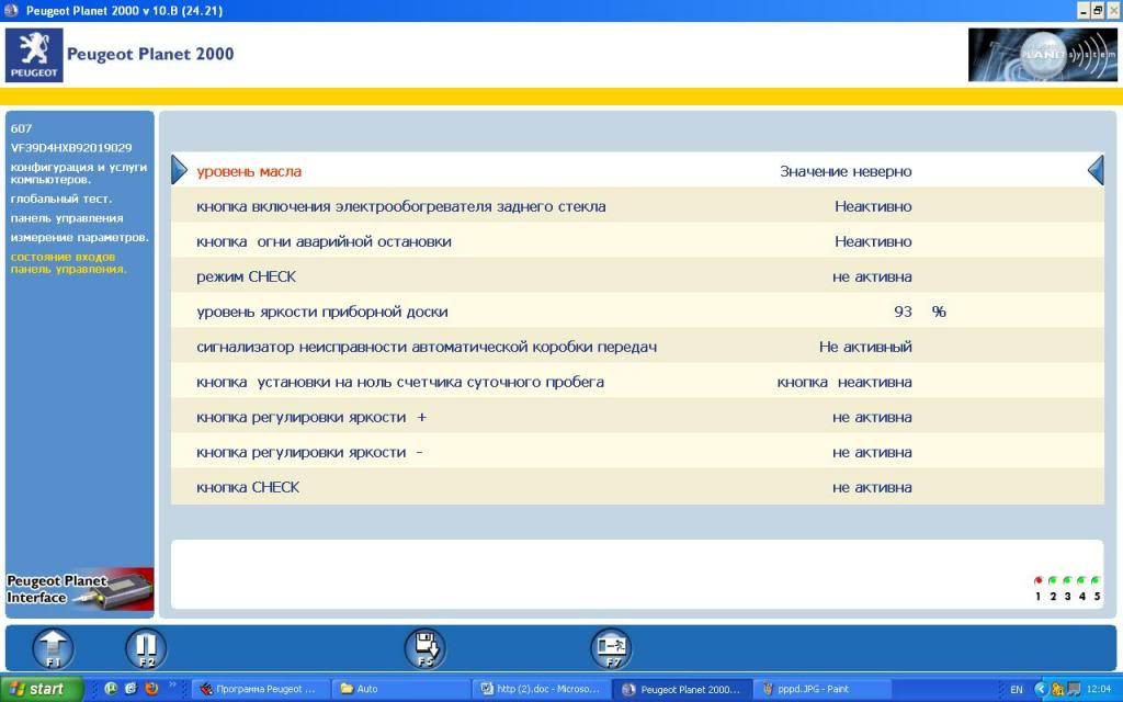

1: Почему есть такая ошибка если масло показывает нормально:
или ето только на ту минуту неисправность?
2: Фап и Егр убраны физически, хочу узнать убраны ли компом?
Может кому ясно будет по моим скринам есть ли они в машине программно.
Я когда то тут спрашивал, меня успокоили, но когда я увидел такие ошибки, опять нагрянули сомнения.

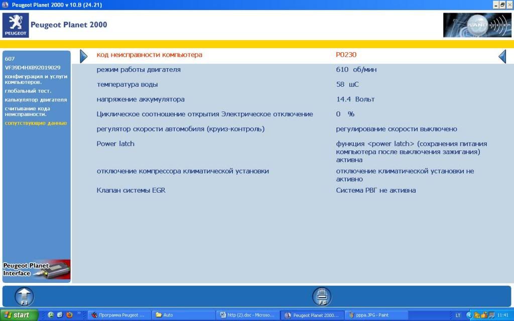

P0230 Неисправность в первичной цепи топливного насоса? ето про что?

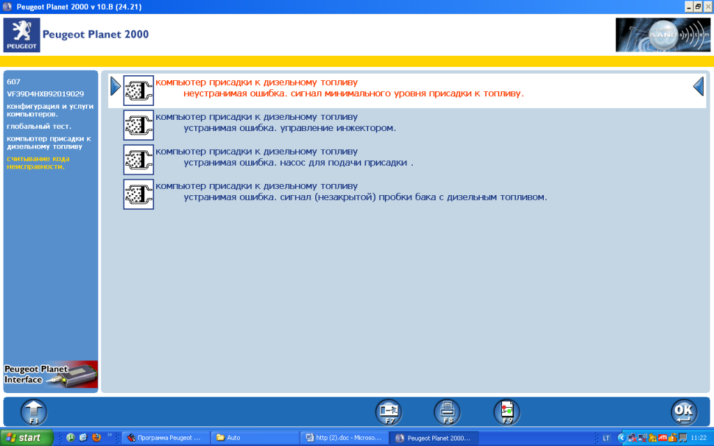

И еще такая ошибка:
P0571 Неисправность в цепи переключателя торможения A системы круиз-контроля
Ето будет концевик на педали тормаза?
