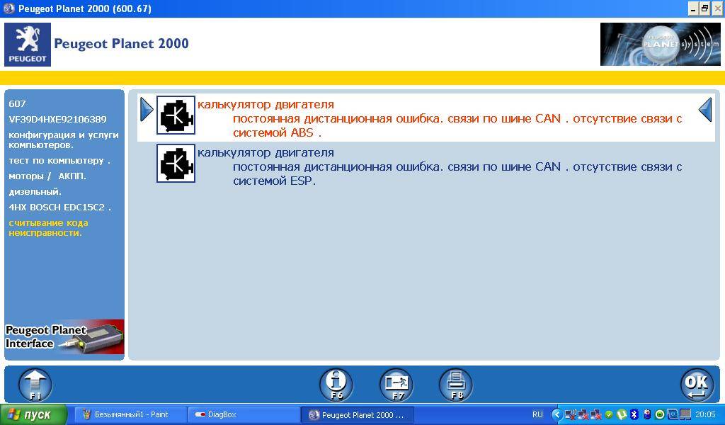

поясню. на скрине гляньте ошибки. в таком состоянии они были месяц. ничего не предпринемалось в ремонте. и ошибка сама поменяла статус на из ПОСТОЯННОЙ во ВРЕМЕННУЮнеисправность. вот и интересно от чего отталкивается статус ошибки

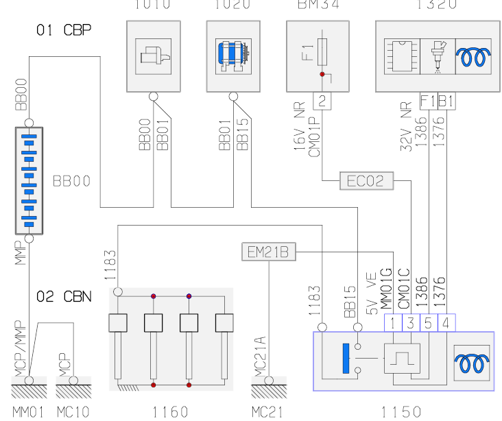

Посмотрите схему: что и каким образом может определить работают у Вас свечи или нет? Питание свечей идет напрямую от аккумулятора через контакты блока управления, там нет ни предохранителей ни других элементов защиты цепей.
Не знаю что имеет ввиду под блокировкой диагностика, но в электрических схемах блокировка подразумевает поддержка напряжения на контактах катушки электромагнитного исполнительного механизма, исполнительными контактами механизма или внешним источником. Грубо говоря, реле включилось и держит замкнутыми контакты.post-13412-0-93070100-1417193020_thumb.png

разбирал это реле,контакт разомкнут,вручную его смыкал при подключении контрольки-работала лампочка,проверял цепь от реле до каждой из свечей,Тем более делал тест-релюха щелкала,значит все там гуд.Остается только проверять сопротивление самих свечей,раз ничего криминального пока не выявил.Наверное одна или две вообще без сопротивления-тупо замыкает ))
