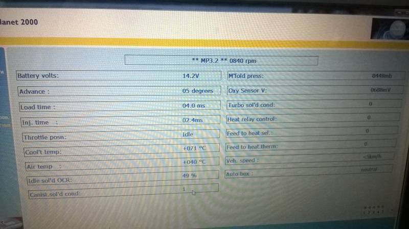

smd Опубликовано 20 февраля, 2015 Жалоба Поделиться Опубликовано 20 февраля, 2015 (изменено) Угол опережения зажиганияА то что он постоянно меняется это о чем говорит ?Да, и то что скорость показывает <5км/ч на стоящей машине это нормально ? Изменено 20 февраля, 2015 пользователем smd Ссылка на комментарий Поделиться на другие сайты Поделиться

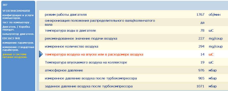

zver156 Опубликовано 23 февраля, 2015 Жалоба Поделиться Опубликовано 23 февраля, 2015 Ребята! Такой вопрос по PP2000 смотрю у многих в программе отображение измеряемых параметров выводится по разному! у меня в версиях 24.21 и 25.01 или Diagbox 6.30 эти параметры отображаются в виде таблицы на иностранном языке, а у большинства в ветке заметил, что на русском и не в таблице. Ниже пример на фото..Так вот от чего это зависит, от авто или версии самой программы. И еще все ошибки которые мне попадались (их немного) при нажатии F6 не показывают код, а только сохраненные параметры, это нормально? Ссылка на комментарий Поделиться на другие сайты Поделиться
Модератор Citrin Опубликовано 24 февраля, 2015 Модератор Жалоба Поделиться Опубликовано 24 февраля, 2015 Это зависит от версии софта в "мозгах" Ссылка на комментарий Поделиться на другие сайты Поделиться
zver156 Опубликовано 24 февраля, 2015 Жалоба Поделиться Опубликовано 24 февраля, 2015 Это зависит от версии софта в "мозгах" То есть как я понимаю, вид информации о параметрах зависит от мозгов в машине? Значит ставить последние версии PP (25.01) и Lexia (48.01) и не париться, Да?! и до каких годов машины эти проги берут? Ссылка на комментарий Поделиться на другие сайты Поделиться
