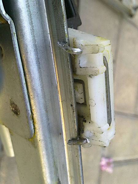

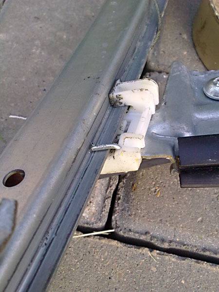

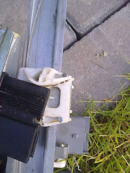

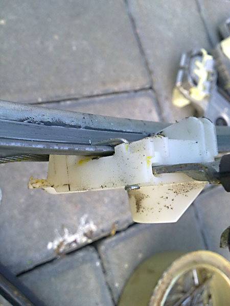

Nikola Опубликовано 30 мая, 2011 Жалоба Поделиться Опубликовано 30 мая, 2011 кстати, нашел нехитрый способ колхоза этих самых направляющих ломаных =) пока от бюргеров приедут мои направляющие сделал временное решение. что-то мне подсказывает, что оно будет достаточно невременным =) все что понадобилось: из инструментов сверло 1,5 мм и шуруповерт. кусачки круглогубцы (можно и плоскогубцы, только подлезть будет не очень удобно) из материалов обычные гвоздики диаметром 1,5..1,6 мм вот фото колхоза =) Ссылка на комментарий Поделиться на другие сайты Поделиться

Ректор Опубликовано 30 мая, 2011 Жалоба Поделиться Опубликовано 30 мая, 2011 В 30.05.2011 в 07:17, 'Nikola' сказал: кстати, нашел нехитрый способ колхоза этих самых направляющих ломаных =) пока от бюргеров приедут мои направляющие сделал временное решение. что-то мне подсказывает, что оно будет достаточно невременным =) все что понадобилось: из инструментов сверло 1,5 мм и шуруповерт. кусачки круглогубцы (можно и плоскогубцы, только подлезть будет не очень удобно) из материалов обычные гвоздики диаметром 1,5..1,6 мм вот фото колхоза =) это для того чтоб работало? звук наверное ужасный.я себе тупо палки вставил и катался, зимой нефиг окна открывать) Ссылка на комментарий Поделиться на другие сайты Поделиться
Nikola Опубликовано 30 мая, 2011 Жалоба Поделиться Опубликовано 30 мая, 2011 В 30.05.2011 в 07:38, 'Ректор' сказал: это для того чтоб работало? звук наверное ужасный.я себе тупо палки вставил и катался, зимой нефиг окна открывать)в принципе да, чтоб в случае чего открыть можно было и закрыть. но честно, я даже удивился - звук самый обычный, не громче, чем с нормальными направляющими. думаю если не говорить, то никто даже не заметит разницу в работе. Ссылка на комментарий Поделиться на другие сайты Поделиться
Модератор Citrin Опубликовано 30 мая, 2011 Автор Модератор Жалоба Поделиться Опубликовано 30 мая, 2011 Коля, у тебя просто отломались усы, часто ломается пополам сама направляющая, там уже и колхозить нечего))) Ссылка на комментарий Поделиться на другие сайты Поделиться

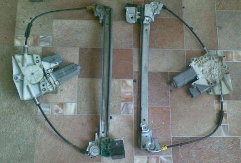

RAFAEL_V82 Опубликовано 10 июля, 2011 Жалоба Поделиться Опубликовано 10 июля, 2011 Неправильно изъяснился. Мне предлагают с разборки рабочий стеклоп-к и выслали фото.Меня интересует, он так должен выглядеть, ничего дополнительного не должно еще быть. Просто я дверь не разбирал и что как не знаю. Ссылка на комментарий Поделиться на другие сайты Поделиться
Nikola Опубликовано 10 июля, 2011 Жалоба Поделиться Опубликовано 10 июля, 2011 В 10.07.2011 в 14:13, 'RAFAEL_V82' сказал: Ребят, подскажите советом. Сегодня произошел казус, ребенок прилепил на стекло игрушку на липучке, а я не увидел и открыл стекло. В итоге: треск и стекло упало, при разборе сказали, что порван трос и сломалась пластмас. штуковина. Скажите, можно ли в сервисе перетянуть трос, так как сам я точно это не сделаю. Также нашел б.у. за 100дол., только не пойму\ -это полный комплект? На экзисте вроде две направляющие? Задний правый.если то, что сфоткано, от передней двери, то что-то тут не такобрати внимание на пост http://peugeot-club.by/board/index.php?/topic/8991-%d1%81%d1%82%d0%b5%d0%ba%d0%bb%d0%be%d0%bf%d0%be%d0%b4%d1%8a%d0%b5%d0%bc%d0%bd%d0%b8%d0%ba-%d0%b2-607/page__view__findpost__p__196668 там есть фото механизма снятого Ссылка на комментарий Поделиться на другие сайты Поделиться
