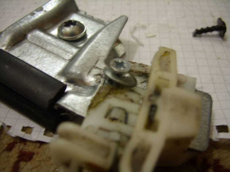

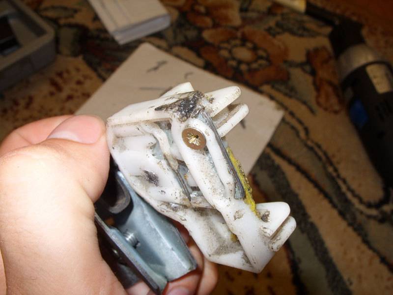

Гость Dmitry_Pliusnin Опубликовано 13 августа, 2011 Жалоба Поделиться Опубликовано 13 августа, 2011 Вот мой вариант колхозного ремонта направляющих, у которых отломались "уши". С помощью шуруповерта и 2мм сверла просверлил где надо отверстия, вкрутил саморезы (в одном случае саморез с шайбой заменяют ухо), и получилось очень даже крепко, и, возможно, надолго) Если только пластмасски пополам не сломаются, как было у Citrin Ссылка на комментарий Поделиться на другие сайты Поделиться
