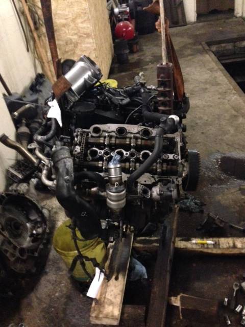

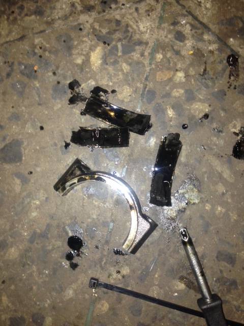

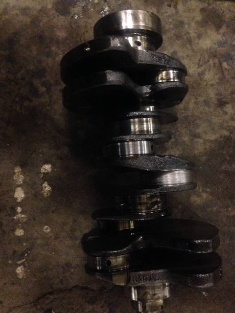

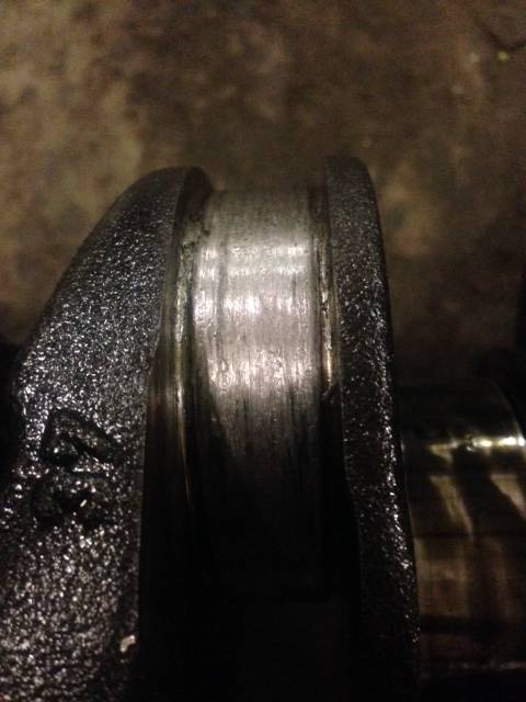

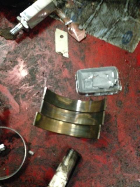

вопрос одноклубникам, но сначала предыстория 407 sw 2,7 hdi 2007 218т.кмтемпература минус 5, греется машина 5 мин и потом глохнет, завел и застучала.вызвал диагноста( комп пежо-планет)- приговорил форсунку второго цилиндра( коррекция 180% )снял все отвез в мастерскую, приговорили :2 новых и 4 можно отремонтироватьвсе сделалипоставил вчера и поехал до дому, ехать 1.5 км(авто не успела прогреться)машина зверь)))сегодня поехал на работу (1.5 км) и по делам, машина прогрелась до рабочей температуры и снова застучала , моментами появляется скрежет .подключил комп (автоком) и опять коррекция 150% в втором цилиндре, поменял местами форсунку с другого цилиндра где коррекция была 73%не помоглоошибка на автокоме Р0266 не исправность балансировки второго цилиндра/постоянное значениестук и скрежет появляется на прогретом двигателе (завтра на холодную смогу проверить)кто нибудь сталкивался с таким или есть какие соображения?
а чего провернулись то?
как оказалась это известная проблема, более широко освещена владельцеми ланд роверами.(
тут можно почитать (не реклама)http://www.c-motor.ru/stati/tdv6.html
на 120000-170000 км у многих такая беда
и запчастей на пежо нет а вот на роверы чутка побольше.
но вкладышей нет ни там ни здесьИзображение
у литовцев есть какие то варианты
Изменено пользователем olegoch
Ну ты бы от себя написал, было бы понятно, ииза масла или еще чего или как ты это выявил.
масло мобил для сажевых фильтров. всегда по уровню.
после ремонта форсунок, по компу осталось высокая балансировка третьего цилиндра
еще раз поменял местами форсунки, изменений нет.
открутил масленый фильтр а в нем стружка, но
так просто видно не была ,пришлось мыть растворителем на бумаге вот тогда и увидел стружку
Простите влезу в разговор, а где делались форсунки? Интересно потому как сименс не поставляет запцацки для своих инжекторов и ремонтировать их нечем. Да и самому надо семена проверить на стенде
в Риге
на ганибу дамбис
тел в личку могу кинуть
смысла особого нет делать
ремонт 120 лс(143.12 фунта) на ебай 170 фунтов новая
