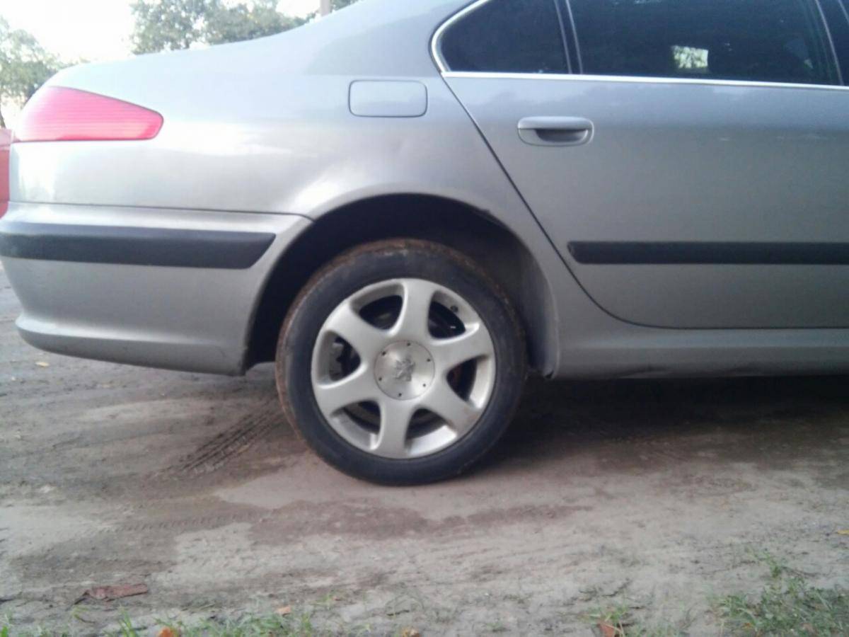

Lesha* Опубликовано 14 августа, 2016 Жалоба Поделиться Опубликовано 14 августа, 2016 Парни дайте совет как решить проблему: Задние пружины Они изначально были уже просевшие В багажнике макс 80 кг, + два пассажира сзади, + 30 литров ДТ, все машина лежит Решил не заморачиваться и купил новые, новые взял фирмы Lesjofors При замене сравнил старую и новую. Если у старой толщина 14мм, то у новой 14,5 и на пол витка длиннее старой. С установкой проблем не возникло, заняло все по 40 мин на сторону Но вот того эффекта что хотел не получилось. Выехал с гараже, думал первое время жопа будет приподнята, но нет, все стало как и раньше. Единственно на скорости жопа стала более сбаллансированнее (на старых как лайнер качалась), и в принципе все. При загрузке авто примерным весом что на первой фотографии, результат такой же Что посоветуете что бы такого не было? Может задние амортизаторы? (внешне они в ОК состоянии) что то подложить под пружины? Ссылка на комментарий Поделиться на другие сайты Поделиться
Модератор Daiver Опубликовано 14 августа, 2016 Модератор Жалоба Поделиться Опубликовано 14 августа, 2016 Пружины нужно было нормальные брать, а не это китайское шило. Нормальные на спрингсервисе продают. Ссылка на комментарий Поделиться на другие сайты Поделиться

Lesha* Опубликовано 15 августа, 2016 Жалоба Поделиться Опубликовано 15 августа, 2016 Пружины нужно было нормальные брать, а не это китайское шило. Нормальные на спрингсервисе продают. Что под словом "Нормальные" подразумеваешь ?? толщина прутка 18 мм ? Ссылка на комментарий Поделиться на другие сайты Поделиться
Ректор Опубликовано 15 августа, 2016 Жалоба Поделиться Опубликовано 15 августа, 2016 Высота кузова зависит только от длины сжатой пружины. Поэтому либо замена на более мощные, либо проставки под пружину той длины, на сколько нужно поднять авто. Скептикам: Проставки - колхоз? Ну конечно колхоз! Не стоят эти машины тех денег, что бы подбирать под них каждый раз новые пружины. зачем каждый раз? один раз купил и навсегда забыл. проставки на уставшие пружины сделают только хуже. Размеры: то что должно стоять по заводу высота 350мм, внешний диаметр 120мм, толщина прутка 14мм то что стоит у меня сейчас высота 370мм, внешний диаметр 120мм, толщина прутка 15мм то что я рекомендую ставить всем высота 360мм, внешний диаметр 120мм, толщина прутка 14,5мм в данном случае видимо у Lesjofors сам металл никакой, там и 18 мм упадёт видать. Ссылка на комментарий Поделиться на другие сайты Поделиться

Lesha* Опубликовано 15 августа, 2016 Жалоба Поделиться Опубликовано 15 августа, 2016 высота 360мм, внешний диаметр 120мм, толщина прутка 14,5мм в данном случае видимо у Lesjofors сам металл никакой, там и 18 мм упадёт видать. Точно такие же параметры и у новых пружинах Видимо этот Lesjofors шило полное, хотя и Швеция http://s018.radikal.ru/i508/1608/02/ee72b1d91890.jpg Тонировка с рашки? По теме - ставишь проставки и забываешь о проблемах с пружинами. Тонировка фотошоп В итоге может поставить на этот Lesjofors проставки? не покупать же снова новые пружины Ссылка на комментарий Поделиться на другие сайты Поделиться

ТотСамыйПарень Опубликовано 16 августа, 2016 Жалоба Поделиться Опубликовано 16 августа, 2016 Покупал пружины на спрингсервисе. Цены приемлемые. Гарантия год. На 607 поставил и офигел ))) голова пролазила в арку (утрирую)). Но в течение недели все уселось , как надо. Человек остался оч доволен. Увереннее стала себя опа вести при проезде колеи. В общем лучше всего того, что есть на нашем рынке. Вот так было, когда с подъеме ка сняли)))))): Ссылка на комментарий Поделиться на другие сайты Поделиться

MEXXX Опубликовано 19 августа, 2016 Жалоба Поделиться Опубликовано 19 августа, 2016 Только что то мне кажется, что зад уж как в жиге задран..родные его так не поднимают Ссылка на комментарий Поделиться на другие сайты Поделиться
ТотСамыйПарень Опубликовано 19 августа, 2016 Жалоба Поделиться Опубликовано 19 августа, 2016 Ты вообще текст читаешь, или только картинки разглядываешь? Ссылка на комментарий Поделиться на другие сайты Поделиться
MEXXX Опубликовано 20 августа, 2016 Жалоба Поделиться Опубликовано 20 августа, 2016 в том то и дело что читаю, ибо недавно также менял пружины, такого подъема не было при снятии с домкратов отсюда и пост. Машина поднялась на 2-3 максимум сантиметра. Исходя из дальнейших разговоров- пружины орининальные.Так что лучше изначально обратить внимание на пост, а не кидаться словами Ссылка на комментарий Поделиться на другие сайты Поделиться
