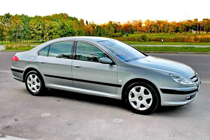

Заменил задние пружины, менял на оригинал по каталогу , авто приподнялось всего на 2 см, отсюда вывод - смысла в замене задних пружин никакого! Значит особенность модели, что низкий зад.
в этой ветке уже писалось о том что не стоит ставить оригинал, так как большого подъёма это не даст. тут же была написано что всё равно на новые пружины поставили проставки.
и смысл было тратить огромные деньги на оригинал, когда на заказ они стоят всего ничего 70-80 за пару и при этом машину поднимут на любую высоту + не проседают под нагрузкой.
полный багажник тротуарной плитки кирпичеий и бетонных плит
машина не на подушках
А на пустую норм ? или попа до облаков ?
выше есть фото какая она была в июле. сейчас вроде ниже на 1 см.
на данный момент я думаю что она окончательно уселась и неже не будет.
вживую она смотрится нормально, если вы нормальный, а не поцек с манией занижения.
уже неоднократно ко мне подходили люди с просьбой рассказать как им поднять *опу у своей 607 до такой же высоты.
