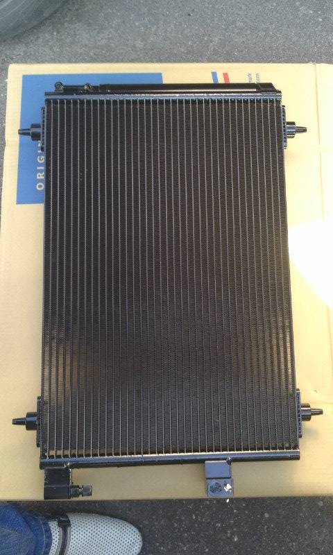

Ruslan Опубликовано 28 июня, 2012 Жалоба Поделиться Опубликовано 28 июня, 2012 valeo, оказалось нужно ждать неделю, в итоге взял nissens (почему-то чёрного цвета) за 140$, отдал на замену (170т) Ссылка на комментарий Поделиться на другие сайты Поделиться
Женик Опубликовано 28 июня, 2012 Жалоба Поделиться Опубликовано 28 июня, 2012 почему-то чёрного цветаДа все просто. Они сразу уже идут крашеные (типа чтобы увеличить срок службы). Ссылка на комментарий Поделиться на другие сайты Поделиться

Женик Опубликовано 28 июня, 2012 Жалоба Поделиться Опубликовано 28 июня, 2012 хочешь хороший - бери Valeo (оригинал по сути)если с таким расчетом, чтобы хватило года на 2-3 - пойдет и ниссен. Ссылка на комментарий Поделиться на другие сайты Поделиться
Юрчело Опубликовано 28 июня, 2012 Жалоба Поделиться Опубликовано 28 июня, 2012 Женя спасибо за совет буду брать тогда ниссен Ссылка на комментарий Поделиться на другие сайты Поделиться
Женик Опубликовано 28 июня, 2012 Жалоба Поделиться Опубликовано 28 июня, 2012 Да не за чтоГлавное жесткий китай не брать.. а то слышал историю про то, как такой НОВЫЙ китай был дырявым) Ссылка на комментарий Поделиться на другие сайты Поделиться
oleg_ovf Опубликовано 28 июня, 2012 Жалоба Поделиться Опубликовано 28 июня, 2012 если ниссенс покрашенный. то прослужит дольше. Менять лучше со съемом бампера, который снимается легко. Вся проблема этих радиаторов в расположении вентилятора, который центральным кругом закрывает продув радиатора, и в итоге в том месте происходит образование всякой спрессованной грязи и очень быстро окисляется алюминий. Это проблема многих авто с таким расположением вентилятора. Рекоендую хотя бы раз в сезон откручивать вентилятор и хорошо под ним очищать радиатор. Ссылка на комментарий Поделиться на другие сайты Поделиться
Leon_406 Опубликовано 28 июня, 2012 Жалоба Поделиться Опубликовано 28 июня, 2012 хочешь хороший - бери Valeo (оригинал по сути)если с таким расчетом, чтобы хватило года на 2-3 - пойдет и ниссен.так оригинала то и хватает всего на 3 года, про китайцев даже предположить не могу, возможно на сезон...каждый для себя решает сам, но я свой Валео термостойкой краской покрасил. Ссылка на комментарий Поделиться на другие сайты Поделиться

Юрчело Опубликовано 29 июня, 2012 Жалоба Поделиться Опубликовано 29 июня, 2012 Сегодня тоже заменил радиатор кондиционера, валео не нашел купил ниссен читал что делают в дании, а оказалось на коробке наклейка маде ин тайвань вот так вот, но я взял и поставил сам, старый снимал долго час 2 без снятия бампера а новый поставил и закрутил все болты за мин 30, радиатор сам попырскал лакам весь, соединения обмазал герметом очем и пожалел, приехал на станцию опять снимали соеденения и очищали их от гермета сказали что это плохо, а что касаеться что покрыл лаком это хорошо, как они утверждали лак при температуре не трескаеться как кто то там выше писал, судите сами температура машины ( кузова) при +30 достигает 60 ато и 70 градусов ну лаку же все не чего., но заправили только 400 гр сказали в понедельник приехать и просветят все ультрофеолетом и потом до заправят вот так. вот Жена рада что в машине прохладно а мне денег жалко.да вот еще радиатор стоит 150.$ никсен Ссылка на комментарий Поделиться на другие сайты Поделиться
Ruslan Опубликовано 30 июня, 2012 Жалоба Поделиться Опубликовано 30 июня, 2012 Что бы не бросало песок и камни в пасть льву на радиатор и вентилятор поставил после покупки сетку с зерном 0,6-0,8 мм. Позже фотки выложу, теперь как минимум всякие букашки остаются на ней. По лаку, не думаю что оне потрескается даже исходя из того что радиатор постоянно охлаждается и нагревается, то есть имеет движение, на кузове такого нет. Понятно что первые пару месяцев он будет служить обёрткой, а потом будет служить мешком для соли ... По мне так радиатор уже обработан чёрной защитной краской и больше колхозить нет смысла. Ссылка на комментарий Поделиться на другие сайты Поделиться
