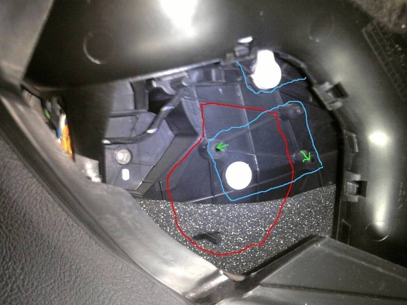

punk2904 Опубликовано 7 ноября, 2012 Жалоба Поделиться Опубликовано 7 ноября, 2012 (изменено) Кто нибудь уже проделал эту операцию, возможно ли показать район вырезки?Если ещё нужно (фотку подходящую не мог найти): Правда это правая сторона, но с левой точно также в зеркальном отображении... У меня через такую дыру заслонка вылезла со свистом!!! Изменено 7 ноября, 2012 пользователем punk2904 Ссылка на комментарий Поделиться на другие сайты Поделиться

Alex178 Опубликовано 14 ноября, 2012 Жалоба Поделиться Опубликовано 14 ноября, 2012 Кто нибудь уже проделал эту операцию, возможно ли показать район вырезки?Если ещё нужно (фотку подходящую не мог найти): Правда это правая сторона, но с левой точно также в зеркальном отображении... У меня через такую дыру заслонка вылезла со свистом!!! Кто резал со стороны бардачка (стоит двухзонный) - можете подтвердить указанную на картинке зону вырезки, чтобы чего лишнего не отх...чить, но чтобы заслонку достать? Представленную на картинке зону снизу хочется уменьшить см на 1,5 - 2, чтобы разрез проходил над каким-то выступом. Кстати что это? Опора моторчика? Ссылка на комментарий Поделиться на другие сайты Поделиться
punk2904 Опубликовано 14 ноября, 2012 Жалоба Поделиться Опубликовано 14 ноября, 2012 Кто резал со стороны бардачка (стоит двухзонный) - можете подтвердить указанную на картинке зону вырезки, чтобы чего лишнего не отх...чить, но чтобы заслонку достать? Представленную на картинке зону снизу хочется уменьшить см на 1,5 - 2, чтобы разрез проходил над каким-то выступом. Кстати что это? Опора моторчика?Дык это и есть фотка со стороны бардачка! А этот выступ в виде штырька (на него крепится жгут проводов, моторчики выше стоят) можно и не вырезать, но заслонку думаю достать будет сложнее... Но провода идут с левой стороны точно, а на счет правой - не знаю. Скажу одно, даже если этот штырек и навернуть, проводка и без него обойдется и никуда не денется! Ссылка на комментарий Поделиться на другие сайты Поделиться
punk2904 Опубликовано 14 ноября, 2012 Жалоба Поделиться Опубликовано 14 ноября, 2012 (изменено) Синим показаны контуры моторчиков (как они стоят), они оба одинаковые, верхний в принципе можно и не трогать! Стрелочкой - места крепления моторчика винтиками. Изменено 14 ноября, 2012 пользователем punk2904 Ссылка на комментарий Поделиться на другие сайты Поделиться
Alex178 Опубликовано 14 ноября, 2012 Жалоба Поделиться Опубликовано 14 ноября, 2012 Синим показаны контуры моторчиков (как они стоят), они оба одинаковые, верхний в принципе можно и не трогать! Стрелочкой - места крепления моторчика винтиками.Благодарствую за инфо. Есть ли нюансы по снятию бардачка или типа "ну че ты, разберешся сам"? Ссылка на комментарий Поделиться на другие сайты Поделиться
punk2904 Опубликовано 14 ноября, 2012 Жалоба Поделиться Опубликовано 14 ноября, 2012 Есть ли нюансы по снятию бардачка или типа "ну че ты, разберешся сам"?Да как и во всех других машинах снимается, как ни странно! Открутить всего-навсего 11 шурупов (4 из них внизу под крышкой, их не видно, но ты их найдешь), отсоединить разъем подсветки, крышку на охлаждение бардачка можно и не трогать... Когда открутишь и вытянешь его - увидишь, что сзади по корпусу идет проводка, которая крепится в двух местах, если она сама не отвалилась, то отсоединить! Вот и всё! Обратно - в обратной последовательности! Ссылка на комментарий Поделиться на другие сайты Поделиться
