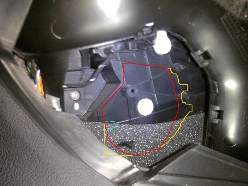

Если есть возможность скоректируй на фото ранее представленном точный район вырезки, не спроста я ее (границу резки) спрашивал в ранних постах.
Изменено пользователем linkevich_oleg
Ок, немного позже подрисую, мне же пришлось несколько раз подрезать кусочки, которые потом, пытаясь подбирать - так как не запоминал который откуда, вроде повпаивал на свои места. Вытащил я заслонку с большим трудом через дырку по контуру почти как на картинке, но вот вставить обратно без дополнительных подрезов - ни в какую, в отверстие входить не хотела, а также очень здорово мешает та небольшая тяга, которую сломал. Отремонтированную заслону надо просунуть под нее.

Нарисовал коряво, но не в том суть. Увеличил красный контур вырезки до желтых линий. В месте голубого пунктира резаться будет плохо, это обозначен нижний пластиковый выступ воздуховода заслонки, которая подает воздух в ноги вроде. Надо просто после произведенного по периметру всей дырки разреза в этом месте слегонца ломануть. И еще раз - не стоит бояться резать,все паяется на-ура.
post-14068-0-43298300-1353315598_thumb.j
Согласен!!! Чем больше дыра - тем лучше! Особенно в нижней части!
Но у меня и через "красную" вышла заслонка легко! Да и зашла обратно довольно не плохо!

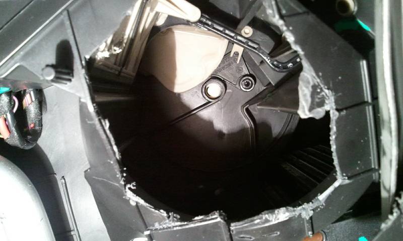

Нарыл такой вариант
Это сторона водителя, дырка знатная, проблем с in/out никаких Изображение, можно и так шахнуть, мне нравится. На картинке в правой части кстати виден выступ, который я назвал "пластиковым выступом воздуховода заслонки, которая подает воздух в ноги", в этой части плохо режется и отчетливо видны следы вылома.
