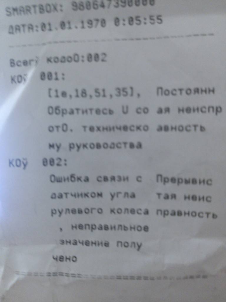

михаилsw Опубликовано 1 апреля, 2014 Жалоба Поделиться Опубликовано 1 апреля, 2014 после зимы выскочила ошибка ESP/ABS. сегодня друг сделал распечатку ошибок. подскажите куда лезть и чё искать.расшифруйте плиз Ссылка на комментарий Поделиться на другие сайты Поделиться
owl Опубликовано 1 апреля, 2014 Жалоба Поделиться Опубликовано 1 апреля, 2014 Первую ошибку я так и не смог понять (какой хренью делалась диагностика)? Вторая - датчик угла поворота. В стрекозе. (Адаптация или ремонт). Ссылка на комментарий Поделиться на другие сайты Поделиться
Foblas Опубликовано 1 апреля, 2014 Жалоба Поделиться Опубликовано 1 апреля, 2014 Диагностика кассовым аппаратом:-) вот и чек выдало) На диллерский комп без вариантов. А там видно будет. Ссылка на комментарий Поделиться на другие сайты Поделиться
Jester Опубликовано 2 апреля, 2014 Жалоба Поделиться Опубликовано 2 апреля, 2014 на вскидку можно предположить датчик поворота рулевого колеса - он же подрулевое) Ссылка на комментарий Поделиться на другие сайты Поделиться
