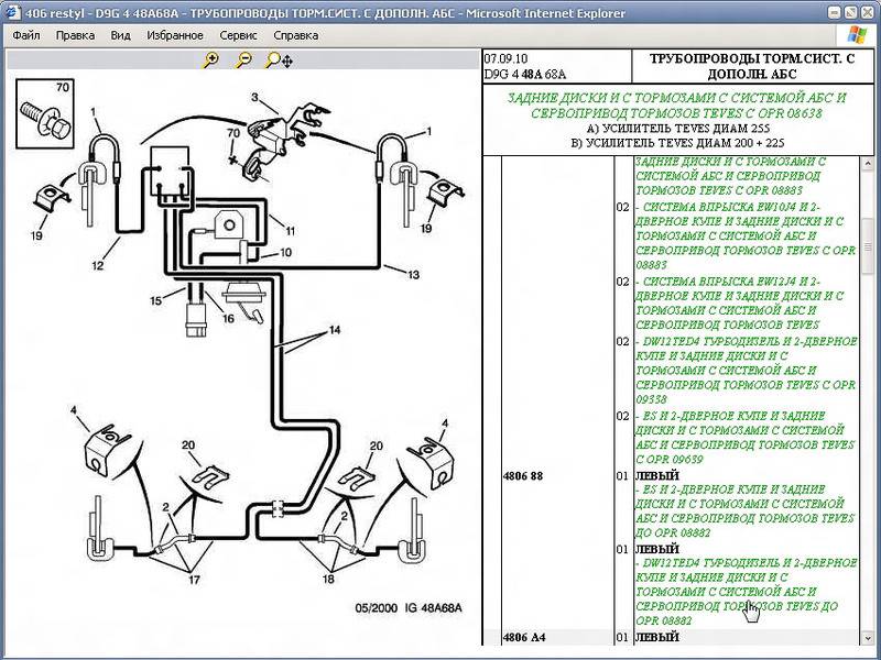

Nemiroff Опубликовано 11 мая, 2012 Жалоба Поделиться Опубликовано 11 мая, 2012 (изменено) rus406 мг а как же при наличии ESP система блокирует только одно колесо, а не весь контур? разве из этого не следует вывод - что контуров все же нет. да что говорить даже без есп все равно. вот и картинка, ой и что же мы видим... нету контура, с гидроблока абс на каждое колесо идет отдельная трубка. Изменено 11 мая, 2012 пользователем Nemiroff Ссылка на комментарий Поделиться на другие сайты Поделиться
qwe Опубликовано 12 мая, 2012 Жалоба Поделиться Опубликовано 12 мая, 2012 (изменено) если есть АБС, то контуров нет и каждое колесо "само за себя". Как это нет контуров? Всегда есть два контура. Контура нужны для того чтобы при разгеметизации одного, затормозить можно было вторым. Читаем хотя бы букварь: Глава9, "Тормозная система"; параграф №1 "Основные положения" ABS это вспомогательное оборудование. Нну! Что-то и я стормозил. Абс это абс. Контуры в любом случае есть. Если судить по букварю- паралельные в случае пежо 406.И тогда прокачивать ниразу не так как ты писал. А только парой передние, а потом задние. Либо задние и потом передние. Потом посмотрю под капотом какие точно контуры. Изменено 12 мая, 2012 пользователем qwe Ссылка на комментарий Поделиться на другие сайты Поделиться
Nemiroff Опубликовано 13 мая, 2012 Жалоба Поделиться Опубликовано 13 мая, 2012 (изменено) посмотрите на схему над своим сообщением, это то что у вас под капотом (в случае с абс). вы там видите контуры? как по мне, то каждое колесо независимое. Изменено 13 мая, 2012 пользователем Nemiroff Ссылка на комментарий Поделиться на другие сайты Поделиться
rus406 Опубликовано 13 мая, 2012 Жалоба Поделиться Опубликовано 13 мая, 2012 АБС работает на каждое колесо отдельно, но всегда есть два контура, АБС стоит в цепи этих контуров. Не путайте назначение контуров и АБС. АБС нужна что бы не блокировать колесо при торможении, а контуры нужны для того, что бы при разгерметизации одного контура, можно было затормозить вторым. Ссылка на комментарий Поделиться на другие сайты Поделиться
rus406 Опубликовано 13 мая, 2012 Жалоба Поделиться Опубликовано 13 мая, 2012 Кроме того если посмотрите устройство тормозного цилиндра, то увидите, в месте, где установлен тормозной бочок, два входа (для 2-х контуров), сам бочок внутри делится на 2 части, для того, чтобы если жидкость ушла из одной половины (одного контура), она осталась во второй (второй контур). А на картинке видно что с тормозного цилиндра выходит две линии (поз. 10 и 11) в АБС. Ссылка на комментарий Поделиться на другие сайты Поделиться
Nemiroff Опубликовано 13 мая, 2012 Жалоба Поделиться Опубликовано 13 мая, 2012 теперь согласен Ссылка на комментарий Поделиться на другие сайты Поделиться
