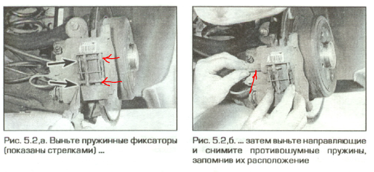

barboss Опубликовано 21 июня, 2012 Жалоба Поделиться Опубликовано 21 июня, 2012 Хотел снять суппорт, снял колесо, достал пружины-фиксаторы из направляющих, а вот как достать эти сами направляющие??? не догодался, их что надо выбивать? Ссылка на комментарий Поделиться на другие сайты Поделиться
Stallker Опубликовано 21 июня, 2012 Жалоба Поделиться Опубликовано 21 июня, 2012 Хотел снять суппорт, снял колесо, достал пружины-фиксаторы из направляющих, а вот как достать эти сами направляющие??? не догодался, их что надо выбивать?С внутренней стороны стоят два болта. Один, под пробкой, под шестигранник на шесть, второй под рожковый ключ. Отверни их. Под ними увидишь направляющие. Теперь их нужно выбить, почистить и смазать перед сборкой. Ссылка на комментарий Поделиться на другие сайты Поделиться
Berserk Опубликовано 21 июня, 2012 Жалоба Поделиться Опубликовано 21 июня, 2012 Он наверное имел в виду 2 штифта которые держат пружину? (выбивал "дюбелем "который использовался в сов-х. строй. пистолетах, по размеру подходит идеально .) Ссылка на комментарий Поделиться на другие сайты Поделиться
MIVIS Опубликовано 21 июня, 2012 Жалоба Поделиться Опубликовано 21 июня, 2012 да, на картинке все весело, "затем выньте направляющие"...ага ага, выньте Ссылка на комментарий Поделиться на другие сайты Поделиться
barboss Опубликовано 22 июня, 2012 Жалоба Поделиться Опубликовано 22 июня, 2012 да, на картинке все весело, "затем выньте направляющие"...ага ага, выньтеДа я на это и повелся) Ссылка на комментарий Поделиться на другие сайты Поделиться
Darida Опубликовано 22 июня, 2012 Жалоба Поделиться Опубликовано 22 июня, 2012 я первый раз когда менял колодки задние. еще как помучался чтобы выбить эти пальцы (штифты). Вылил литры ВДшки, поломал и погнул не мало гвоздей, всевозможных дюбелей,даже керно форсавское сломал ( пока не полил какойто кислотой .Сосед с соседннго гоража дал Ссылка на комментарий Поделиться на другие сайты Поделиться
barboss Опубликовано 22 июня, 2012 Жалоба Поделиться Опубликовано 22 июня, 2012 С внутренней стороны стоят два болта. Один, под пробкой, под шестигранник на шесть, второй под рожковый ключ. Отверни их. Под ними увидишь направляющие. Теперь их нужно выбить, почистить и смазать перед сборкой.Сначала откручиваю, потом выбиваю, так? Ссылка на комментарий Поделиться на другие сайты Поделиться
Berserk Опубликовано 22 июня, 2012 Жалоба Поделиться Опубликовано 22 июня, 2012 (изменено) снять стопорные шайбы или как их там? и пыльники. Изменено 22 июня, 2012 пользователем Berserk Ссылка на комментарий Поделиться на другие сайты Поделиться
