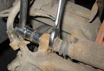

Разобрался я с подтормаживанием колеса. Если один болт направляющей до конца не зажимать то все работает отлично. Но возникает вопрос причина в выработке направляющих или же может быть такие колодки ? Напомню колодки LPR.
Было нечто подобное на ровере.Не разобрался в чем косяк: толи направляющие кривые, толи выработка в скобе была.Зачистил уши суппорта и торцы направляющих...одну направляющую зажал, а вторую вращая и зажимая ...нашел положение в котором она не подклинивалаПометив это положение затем поставил колодки Вроде вроде приработались.
Переставь направляющие с другого суппорта - если все ок, дело в направляющей. Покупаешь ремкомплект - и не паришься насчет своей безопасности.Не шутите с тормозами.

Сегодня была первая попытка замены передних тормозных дисков. Сломал 2 звездочки на 55, но так и не открутил суппорт. Завтра поеду звездочки искать. Предварительно все болты были обильно опрысканы ВД-40, но я их даже сорвать не смог. А звездочки ломались как спички))))))))))))))) даже без особого усилия. Как то так. У кого какие мысли?
1. обстучать болты2. погреть3. приварить гайку4. поискать нормальную звёздочку
Насчет 3 пункта я уже сам начал задумываться. Самое интересное звездочки были с разных наборов.
Звездочки на герметике как вариант.
действительно какая-то юхня,на 15-ти летней откручивались одним пальцем.скорее фиксатор резьбовой а не герметик.
