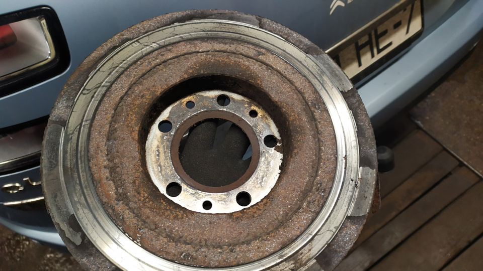

Пежо 406 рестайл 2,0 дизель.
При несильном торможении всё нормально, а вот при более менее большой скорости и среднем нажатии на тормоз, сзади справа идут удары, частота меньше чем частота вращения колёс.
Завтра полезным смотреть, но хочется понять на что в первую очередь смотреть.
На состояние тормозного диска. У меня на внутренней поверхности так было:
Симптомы были такими же. Шум при торможении с большой скорости, на малых скоростях норм.
