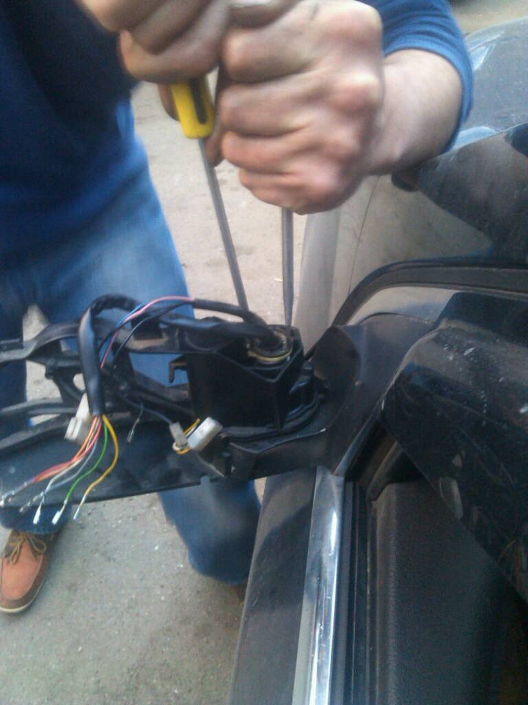

Пежо 607. Зеркала. Не скадываются. Функция отключения. Как снять.
Сборка в обратной последовательности.
Стопорную шайбу поворотной части удобнее всего ставить обратно при помощи 2-х отверток, главное, чтобы не соскочили и не поцарапали машину.

А в рестайле зеркала также разбираются? Сперва стекляшку срываешь, а потом корпус? А то одно периодически раскладываться перестала - хочу почистить механизм и смазать, да боюсь сломать или разбить стекло...
срывать не стоит, поднимаем максимально вверх зеркало и снизу будет видно 2 усика (стопорное кольцо типа), отверткой их разводим - нажимая не него и вбок, и стекляшка остается в руках...а вот поставить обратно веселее)))
когда тепло может так легко и будет, я зимой снимал и поэтому стекляшну не защелкивал, а в обратной последовательности все делал, одел стекляшку а потом на место усы.
