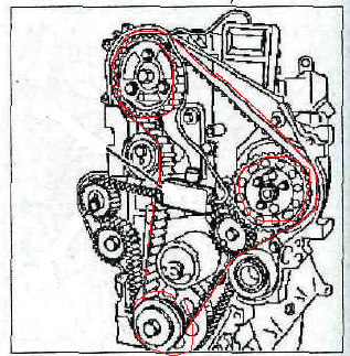

elvis Опубликовано 15 августа, 2010 Жалоба Поделиться Опубликовано 15 августа, 2010 Здравствуйте! Помогите решить проблему! Надобыло снимать и розберать мотор в пежо 605 2.5 турбодизель чтобы поменять прокладку так вот поменял собрал а как обратно настроить то что на фотке незнаю! Я сам в машинах неособо разбераюсь особенно в пежо! Спасибо!!! Ссылка на комментарий Поделиться на другие сайты Поделиться
Модератор Daiver Опубликовано 15 августа, 2010 Модератор Жалоба Поделиться Опубликовано 15 августа, 2010 (изменено) Надо было хотя бы пометить шкивы. Кто так мотор разбирает?? GRM.pdf Изменено 15 августа, 2010 пользователем Daiver Ссылка на комментарий Поделиться на другие сайты Поделиться
elvis Опубликовано 15 августа, 2010 Жалоба Поделиться Опубликовано 15 августа, 2010 Шкиви я пометил но машина долга стояла около года и метки стерлись! Ссылка на комментарий Поделиться на другие сайты Поделиться
valentin 605 Опубликовано 15 августа, 2010 Жалоба Поделиться Опубликовано 15 августа, 2010 http://p605.forum.hut2.ru/viewtopic.php?id=559&p=4посмотри Ссылка на комментарий Поделиться на другие сайты Поделиться
