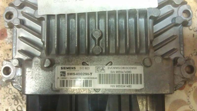

Stas_rus Опубликовано 10 января, 2013 Жалоба Поделиться Опубликовано 10 января, 2013 Вопрос по теме ! Вы все много и красиво говорите , но есть ли у кого прошивка от 407 DW10BTED4 с 4 ступенчатой коробкой ZF без ФАПА! Без постинжекшна и без включения вентиляторов ? SID803 блок. Именно нормальная прошивка а не тот суррогат , который делают через ECUSAFE. Заранее спасибо. Ссылка на комментарий Поделиться на другие сайты Поделиться
Модератор Citrin Опубликовано 12 января, 2013 Модератор Жалоба Поделиться Опубликовано 12 января, 2013 Ну вообще-то нормальную прошивку нормальные люди "правят" ручками своими. А не пользуют ECUSAFE. Ссылка на комментарий Поделиться на другие сайты Поделиться
linkevich_oleg Опубликовано 12 января, 2013 Жалоба Поделиться Опубликовано 12 января, 2013 А кто у нас "толково правит", и что для этого надо, если родной прошивки нет? Ссылка на комментарий Поделиться на другие сайты Поделиться

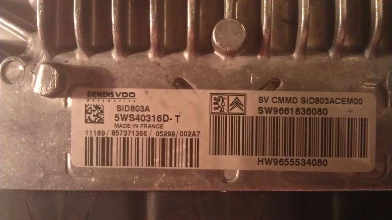

linkevich_oleg Опубликовано 12 января, 2013 Жалоба Поделиться Опубликовано 12 января, 2013 Хорошо, завтра сфотографирую, и сброшу. Детали по телефону. Хотя мне некотрые люди с сайта при личном контакте убедительно говорили, что при наличии чужой прошивы авто не заведется. Надо только стоковая и с данного авто. Чесно говоря я был в а.е. Мысль терзала - неужели под каждый авто (блок) все индивидуально, здесь я не говорю о разных типах ДВС, а к примеру Пежо 407, 1.6 HDi 110 л.с. мод. DV6TED4 декабрь 2004 г. Ссылка на комментарий Поделиться на другие сайты Поделиться
Модератор Citrin Опубликовано 12 января, 2013 Модератор Жалоба Поделиться Опубликовано 12 января, 2013 Правильно говорили Ссылка на комментарий Поделиться на другие сайты Поделиться
Hottab Опубликовано 12 января, 2013 Жалоба Поделиться Опубликовано 12 января, 2013 На один и тот же авто с одними и теми же двигателями устанавливались разные блоки. Отличаются они как железом, так и софтом. Поэтому каждая прошивка индивидуально. Ссылка на комментарий Поделиться на другие сайты Поделиться

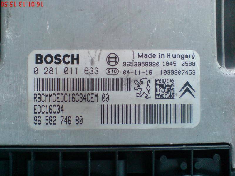

linkevich_oleg Опубликовано 16 января, 2013 Жалоба Поделиться Опубликовано 16 января, 2013 (изменено) Блок с моего авто, ФАП удален. Изменено 16 января, 2013 пользователем linkevich_oleg Ссылка на комментарий Поделиться на другие сайты Поделиться
Foblas Опубликовано 16 января, 2013 Жалоба Поделиться Опубликовано 16 января, 2013 И что? вот вам блоков тогда, FAP удален без проблем. В редких случаях люди возвращались решить проблемы с вылезшими после удаления косяками и не связанные с фапом. Будете работать с блоками и прошивками - будете знать нюансы. Нен всегда прошивка из двух одинаковых по номеру блоков работает на таком же. В сименсах в частности. Натыкался на такое, что нужно было править родную без вариантов, так как нужные адреса отличались. В сименсе больше тыщи изменений надо сделать, в зависимости от того в какой битности вам удобнее работать. С бошами проще. Ссылка на комментарий Поделиться на другие сайты Поделиться
linkevich_oleg Опубликовано 16 января, 2013 Жалоба Поделиться Опубликовано 16 января, 2013 (изменено) Иван, люди обещали помочь с прошивкой, а для этого нужно сбросить данные блока. А на кой мне эта галерея. Изменено 16 января, 2013 пользователем linkevich_oleg Ссылка на комментарий Поделиться на другие сайты Поделиться
Foblas Опубликовано 16 января, 2013 Жалоба Поделиться Опубликовано 16 января, 2013 Так бы и спросили) А то я подумал что вы похвастались фотографией блока с удаленным сажевым )) Повторяю версии софта внутри могут отличаться на одном и том же блоке. С бошем, как правило заводится и едет. Вернуть все к оригиналу можно и без наличия родной прошивки. С ней просто быстрее и проще. PEUGEOT_407_1.6HDI_0281011633_1037372282.zipПолучение информации... Ссылка на комментарий Поделиться на другие сайты Поделиться
linkevich_oleg Опубликовано 16 января, 2013 Жалоба Поделиться Опубликовано 16 января, 2013 (изменено) Это прошивка оригинал для этого блока? пост 64 Изменено 16 января, 2013 пользователем linkevich_oleg Ссылка на комментарий Поделиться на другие сайты Поделиться
