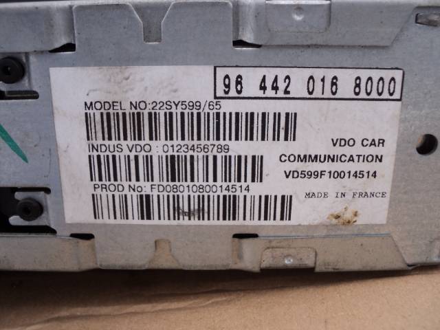

magnat Опубликовано 6 февраля, 2015 Жалоба Поделиться Опубликовано 6 февраля, 2015 Нашел одного человека, он продает привод из С5 2003, внешне совсем не отличить, а по маркировкам на приводе они разные. Попробовать не вариант, поскольку в разных городах и он продает его. Принципиальна ли разница в моделях на табличках? Его фото: Ссылка на комментарий Поделиться на другие сайты Поделиться
Модератор Citrin Опубликовано 6 февраля, 2015 Модератор Жалоба Поделиться Опубликовано 6 февраля, 2015 Приводы одинаковые. Непонятно чего вы так уперлись в эту навигацию. Нет там ничего интересного для РБ Ссылка на комментарий Поделиться на другие сайты Поделиться

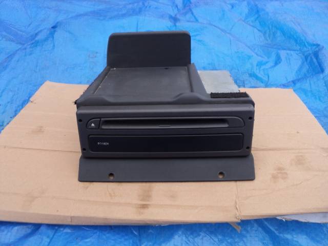

magnat Опубликовано 6 февраля, 2015 Жалоба Поделиться Опубликовано 6 февраля, 2015 Фото моего привода: Ссылка на комментарий Поделиться на другие сайты Поделиться
