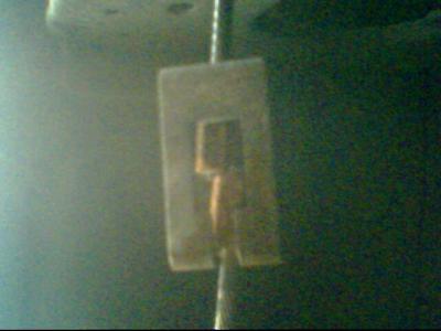

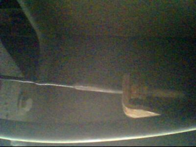

DimonTEMP Опубликовано 29 сентября, 2010 Автор Жалоба Поделиться Опубликовано 29 сентября, 2010 (изменено) Ну вообщем залез я под днище, вооружившись отвёрткой и ключом на 10 и принятлся усердно крутить-вращать данный трос... после недолгих телодвижений (минуты 2) проверил... результат не впечатлил - как катилась с горы - так и катится!!!! Сильно не отчаялся - так как длинна троса позволяла мне провести под маштной ещё минут 20!!!! но сами понимаете, дурная голова - рукам покоя не даёт!!! но здравый смысл пересилил!!! - ещё оборотов ннаццать - и полез проверять!!!! и о чудо!!!! - левое колесо тормозит, а правое живёт своей жизнью!!!! ВОПРОС!!!!!! как поджать правое колесо!!!!! полез за телефоном, дабы выложить вам отчёт моих тщетных усилий!!! вот что перед моим взором стало!!!! ето я крутил - поджимая левое колесо... а в данной "штуковине" оставался люфт длинной в сантиметр, отвещабщей за натяжение троса правого колеса.... вот вообщем мы и подошли к главному вопросу! ПОМОГИТЕ!!!!!!! Изменено 29 сентября, 2010 пользователем DimonTEMP Ссылка на комментарий Поделиться на другие сайты Поделиться

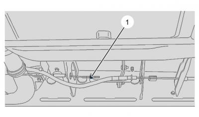

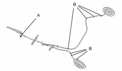

Модератор Citrin Опубликовано 30 сентября, 2010 Модератор Жалоба Поделиться Опубликовано 30 сентября, 2010 Читайте, регулируйте: Регулировка стояночного тормоза ("A") Зона крепления на полу. ("B") Крепежные фиксаторы на кузове Регулировка Поднять автомобиль, чтобы колеса были вывешены. Ослабить вторичные тросы , открутив гайку (1 ). При работающем двигателе и ослабленном рычаге стояночного тормоза нажать 40 раз не тормозную педаль. Слегка затянуть гайку (1) , чтобы тросы начали натягиваться. Потянуть обычным образом десяток раз рычаг стояночного тормоза . Установить рычаг в паз, соответствующее 2 -му щелчку, начиная от отпущенного положения. Поворачивать гайку (1) , пока тормозные колодки не начнут затормаживать колеса. Убедиться, что нормальный ход рычага не превышает 6 щелчка. Check that both the secondary cables on the balance beam move together. Убедиться, что при отпущенном стояночном тормозе колеса вращаются свободно. Убедиться, что индикатор включения стояночного тормоза загорается при подъеме рычага в паз, соответствующий 1-му щелчку. Ссылка на комментарий Поделиться на другие сайты Поделиться
DimonTEMP Опубликовано 3 октября, 2010 Автор Жалоба Поделиться Опубликовано 3 октября, 2010 огромное спасибо!!!! - пойду крутить-вертеть!!!! а то срок прохождения ТО уже прошёл!!!!! (ужас) Ссылка на комментарий Поделиться на другие сайты Поделиться
