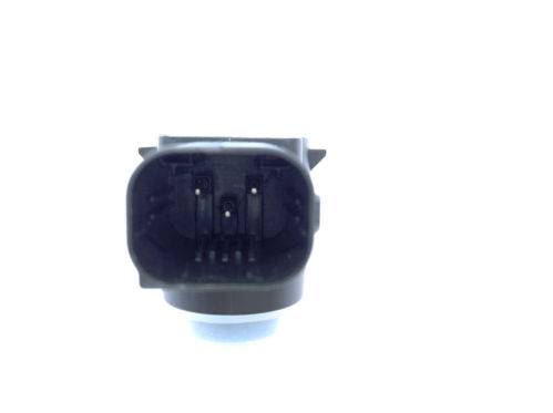

Eagle Опубликовано 5 февраля, 2014 Жалоба Поделиться Опубликовано 5 февраля, 2014 может у кого есть под рукой родной датчик парктроника от рестайла 607? Интересуют все имеющиеся на нем надписи и обозначения, а также количество контактов для подключения провода 2 или 3 (мне кажется, что их там все-таки 2, а не 3 как на картинке, а то я свой найти не могу ) Ссылка на комментарий Поделиться на другие сайты Поделиться
Модератор Citrin Опубликовано 5 февраля, 2014 Модератор Жалоба Поделиться Опубликовано 5 февраля, 2014 3 контакта. Свой-не ищи. Ты его мне отдал))) Ссылка на комментарий Поделиться на другие сайты Поделиться
Eagle Опубликовано 5 февраля, 2014 Жалоба Поделиться Опубликовано 5 февраля, 2014 (изменено) Да у меня еще один был, который тогда мне голову дурил - я же его поменял, а "нового", купленного на разборке, на 3 дня хватило )))) Саша, если не трудно, отпиши сюда какие там на нем цифры и надписи имеются И личку бы ты освободил, а то у меня еще вопрос по микропереключателю доводчика багажника к тебе есть может сможешь посмотреть что там, да как Изменено 6 февраля, 2014 пользователем Eagle Ссылка на комментарий Поделиться на другие сайты Поделиться

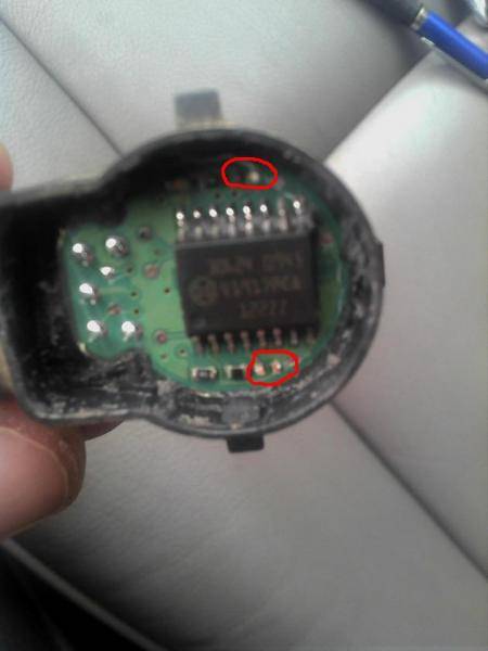

Eagle Опубликовано 14 февраля, 2014 Жалоба Поделиться Опубликовано 14 февраля, 2014 (изменено) Расковырял старый датчик парктроника. Обнаружил, что отломаны 2 какие-то хреньки (на фото обведено красным). Одну из них, вероятнее всего, отломал я сам, причина облома второй неизвестна. Все эти штуки черного цвета, но одна из отломавшихся была коричневой.Вопрос: что это такое и можно ли восстановить датчик? Эти отломанные хреньки у меня лежат, но не думаю, что их можно припаять обратно Может есть другой способ восстановления? Новый датчик заказан, но пускай бы и этот был, если его починить реально. Изменено 14 февраля, 2014 пользователем Eagle Ссылка на комментарий Поделиться на другие сайты Поделиться
Гость Jigar Опубликовано 14 февраля, 2014 Жалоба Поделиться Опубликовано 14 февраля, 2014 (изменено) В 14.02.2014 в 04:53, 'Eagle' сказал: Расковырял старый датчик парктроника. Обнаружил, что отломаны 2 какие-то хреньки (на фото обведено красным). Одну из них, вероятнее всего, отломал я сам, причина облома второй неизвестна. Все эти штуки черного цвета, но одна из отломавшихся была коричневой.Вопрос: что это такое и можно ли восстановить датчик? Эти отломанные хреньки у меня лежат, но не думаю, что их можно припаять обратно Может есть другой способ восстановления? Новый датчик заказан, но пускай бы и этот был, если его починить реально.Фото хреновенькое конечно,но а похоже отломаны резисторы или конденсаторы,скорее всего черный - резистор, коричневый - конденсатор.Смотреть что стоит в исправном и допаять.Не обязательно такие же маленькие если место позволяет, но такого же номинала.P.S. Если коричневый в стеклянном корпусе - то диод Изменено 14 февраля, 2014 пользователем Jigar Ссылка на комментарий Поделиться на другие сайты Поделиться
Eagle Опубликовано 14 февраля, 2014 Жалоба Поделиться Опубликовано 14 февраля, 2014 там с каждой стороны по 3 эти черные хреньки, просто, думаю, вода затекала (была дырка в гермете) и один из них окислился (стал коричневым). попаду домой - сделаю нормальную фото. а то снимал на то, что под рукой было в момент разборки датчика. Ссылка на комментарий Поделиться на другие сайты Поделиться
