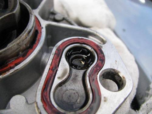

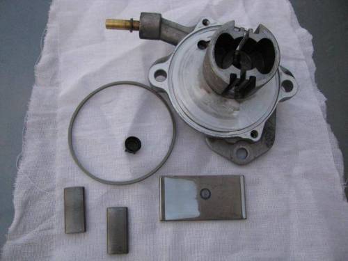

aucam Опубликовано 27 июля, 2011 Жалоба Поделиться Опубликовано 27 июля, 2011 думаю нашёл откуда ноги растут у моей проблемы, я под капотом услышал два три резких стука и после этого загорелся антиполюшен, сегодня снял вакумный насос и увидел что там внутри два ушка, и одно не на месте, а стук был когда это ушко упёрлось в стенку крышки вакуумного насоса и соскочило со своего места, отсюда он работал не достаточно, всё собрал в правильном порядке выехал на трассу прокатился км 20 думал антиполюшен погаснет когда мозги поймут что всё в порядке, но думаю не хватило км 20, теперь ждёмс когда антиполюшен погаснет, зато свистелка под рулём вернулась которая пропала после поломки. Ссылка на комментарий Поделиться на другие сайты Поделиться
Модератор Citrin Опубликовано 27 июля, 2011 Модератор Жалоба Поделиться Опубликовано 27 июля, 2011 какое ушко? там пластины в пазах Ссылка на комментарий Поделиться на другие сайты Поделиться
aucam Опубликовано 27 июля, 2011 Жалоба Поделиться Опубликовано 27 июля, 2011 (изменено) какое ушко? там пластины в пазах у меня 807 2,2 хди не знаю как это правильно объяснить, в крышке насоса одна длинная пластина на которую с обеих сторон присаживаются две пластины, вот эта пластина уперласть в стенку даже чуть стенку согнула когда выскакивала со своего места, и эта пластина не сидела на месте а вторая по идее тоже должна была выпасть потому что длинная пластина на которой две маленькие со стороны может двигаться туда сюда, но вторая как то сидела на месте. я насос собрал но это временно я понимаю, потому что он не надёжен с выемкой в крышке. а свистел у меня в салоне по моему это тормозной усилитель который тоже воздух пропускает или сосёт, а засвистел он снова думаю после нормального вакуума. надеюсь. при скидывании клеммы пропадают ошибки? Изменено 27 июля, 2011 пользователем aucam Ссылка на комментарий Поделиться на другие сайты Поделиться

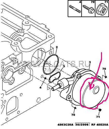

aucam Опубликовано 28 июля, 2011 Жалоба Поделиться Опубликовано 28 июля, 2011 (изменено) на рисунке, в крышке которой я отметил должно быть масло?если да то это не моторное масло? я думаю это масло которое я туда должен залить сам?потому что я насос собрал, но туда в эту крышку масло не заливал.если я туда должен залить масло, то заполнить крышку или сколько?буду благодарен за ответ.пежо 807 2,2 хди. Изменено 28 июля, 2011 пользователем aucam Ссылка на комментарий Поделиться на другие сайты Поделиться
Модератор Citrin Опубликовано 29 июля, 2011 Модератор Жалоба Поделиться Опубликовано 29 июля, 2011 Масло там есть всегда и попадает оно туда само, из двигателя. ghost-666 1 Ссылка на комментарий Поделиться на другие сайты Поделиться

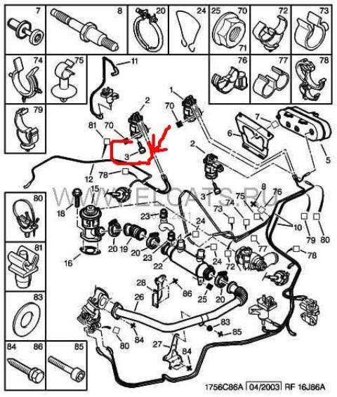

aucam Опубликовано 30 июля, 2011 Жалоба Поделиться Опубликовано 30 июля, 2011 (изменено) при работающем двигателе должен ли быть постоянный подсос воздуха из нижней трубки электроклапана?на рисунке номер 3,если из за вакуума горит антиполюшен то как мозги определяют эту причину? Изменено 30 июля, 2011 пользователем aucam Ссылка на комментарий Поделиться на другие сайты Поделиться
