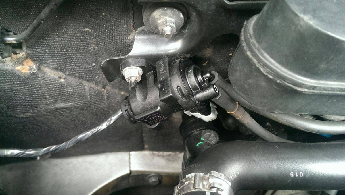

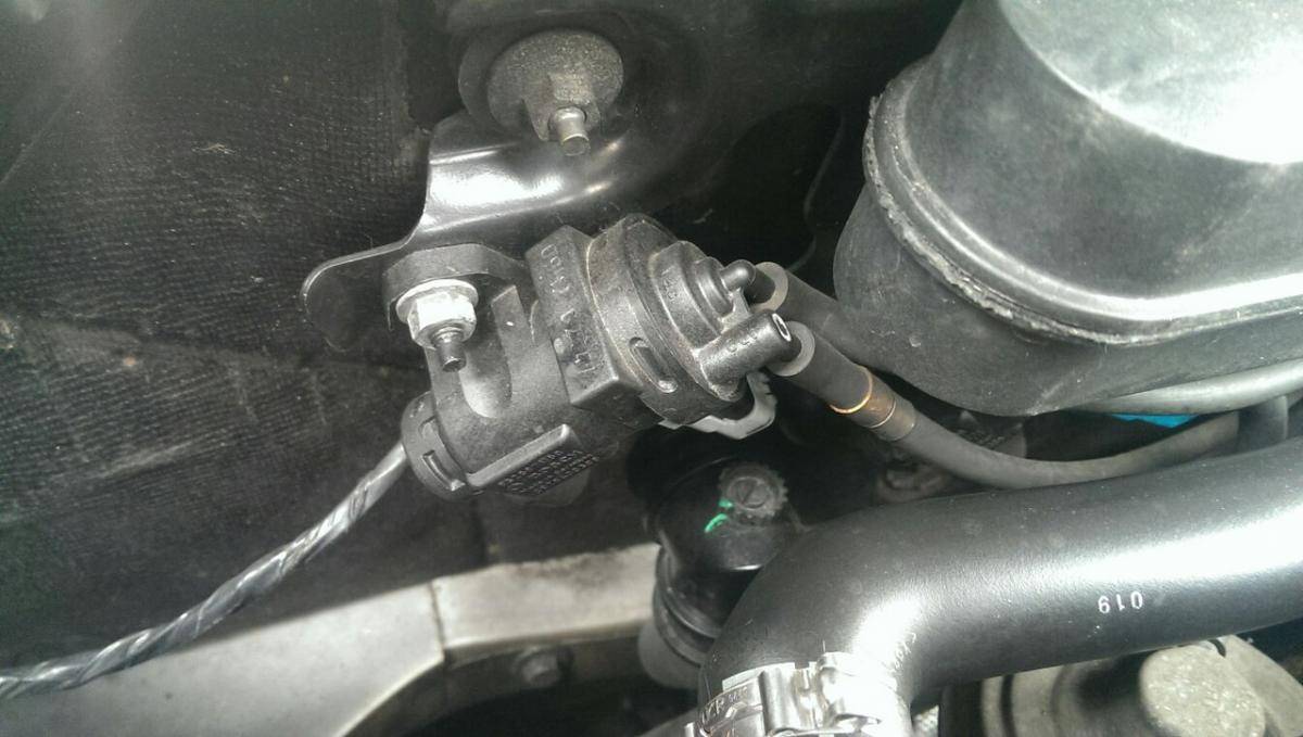

equipe Опубликовано 31 августа, 2015 Жалоба Поделиться Опубликовано 31 августа, 2015 В общем разобрал я ЭВК. Долго я изучал конструкцию и пытался понять принцип действия сего девайса. По сути конструкция и сложная и надежная одновременно. На первом фото изображен самый уязвимый на мой взгляд узел. Видно как он пострадал от коррозии. При этом, якорь может заедать в корпусе, тем самым нарушая работу клапана. Учитывая конструкцию, этот клапан можно обработать преобразователем ржавчины. Будет время попробую. Сегодня тоже разобрал клапан Так как месяц не могу найти причину чека и есп На третем фото можно регулировочный болт открытия закрытия клапана Перемыл все вдшкой и чуть закрутил Уменьшил ход клапана Подозреваю что со временем есть выработка и может пропускать клапан Поджал для плотности Ссылка на комментарий Поделиться на другие сайты Поделиться

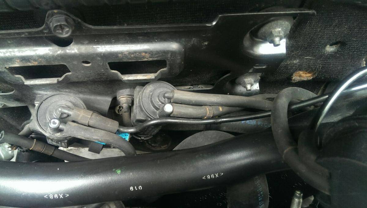

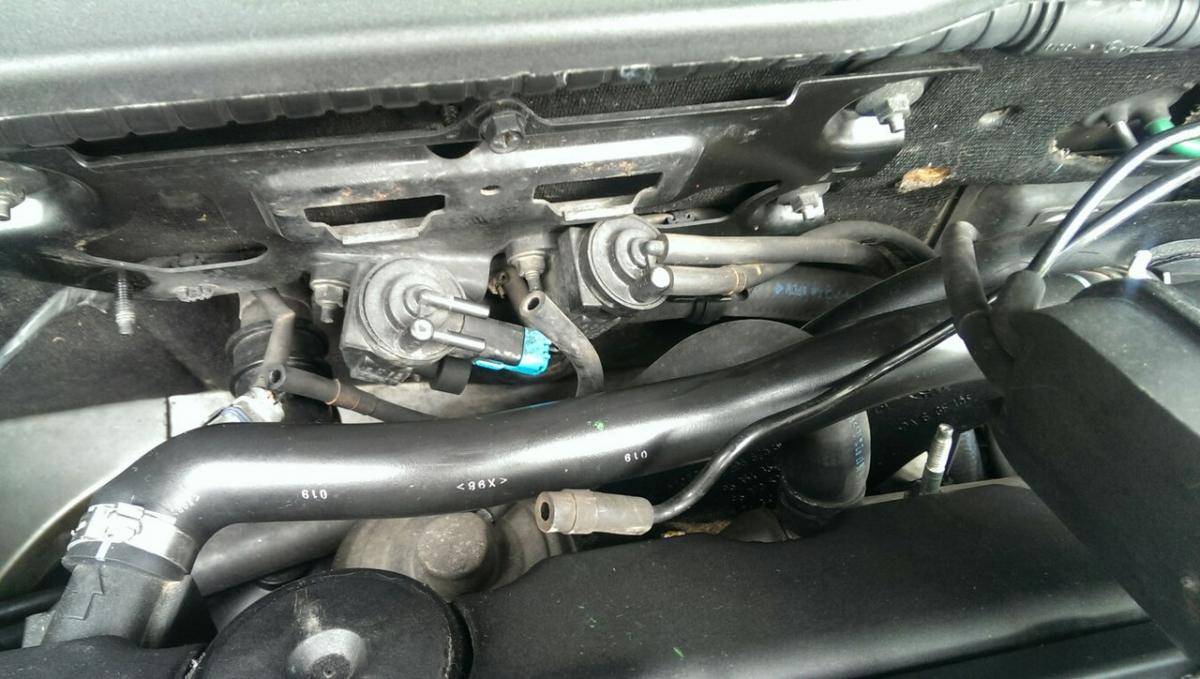

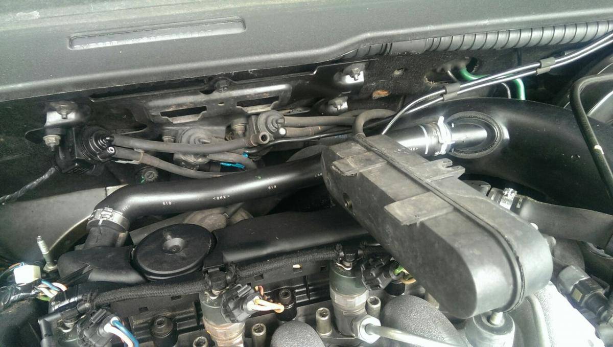

Lesha* Опубликовано 14 сентября, 2015 Жалоба Поделиться Опубликовано 14 сентября, 2015 ребят) в прошивке все нормально) это точно) На самом деле, моя проблема "решилась" (пока езжу и проверяю в тестовом режиме) следующим образом: Думали, что эти клапана, в их проблема. Но взяв с рабочей машины другой клапан, и сравнили показатели, разницы нет. Есть такое ощущение, что эти клапана у всех залипшие уже))))) В Итоге, Пропускал Вакуумный ресивер, а именно снизу, куда вставляется сам шланг Так как у меня ЕГР, FAP. все заглушено Подключили на прямую, без Вакуумного ресивера Проехались, с подключенным Нетбуком, и о чудо, все работает, график ровный, 1,2,3,4 передача на повышенных, все отлично! От ресивера идет второй шланг, его заглушили В Итоге сейчас все выглядит так Пока поезжу, посмотрю, но вроде как все нормально должно быть, вакуум держит, все работает Ссылка на комментарий Поделиться на другие сайты Поделиться
Ректор Опубликовано 14 сентября, 2015 Жалоба Поделиться Опубликовано 14 сентября, 2015 рессивер нужен. восстанавливай герметичность и ставь обратно Ссылка на комментарий Поделиться на другие сайты Поделиться
Joker. Опубликовано 14 сентября, 2015 Жалоба Поделиться Опубликовано 14 сентября, 2015 Да рессивер нужен, без него геометрия на турбе работает с "тупизной" Ссылка на комментарий Поделиться на другие сайты Поделиться
Lesha* Опубликовано 14 сентября, 2015 Жалоба Поделиться Опубликовано 14 сентября, 2015 Да рессивер нужен, без него геометрия на турбе работает с "тупизной" Разницы пока не заметил Два и по графикам без ресивера турбина работает правильнее и быстрее p.s Попробую за герметизировать ресивер, если в нем будут пропуски ( и вернуть его обратно) Ссылка на комментарий Поделиться на другие сайты Поделиться
