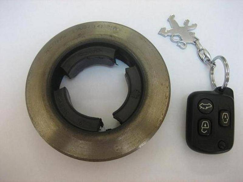

Jura Опубликовано 3 августа, 2009 Жалоба Поделиться Опубликовано 3 августа, 2009 Peugeot 607, 2,2 бензин, 2004 года выпуска. При замене ремня ГРМ, было обнаружено, что оборван балансир (?) выпускной шестерни распредвала. Собрали всё без балансира, моторист сказал, что всё будет работать и так, но для успокоения совести можно произвести и замену. Похоже, что эта штука, продаётся в комплекте с шестернею. Вот я и в раздумье, что делать дальше? Какие последствия будут, если ездить без этой железяки? Ссылка на комментарий Поделиться на другие сайты Поделиться
Jura Опубликовано 5 августа, 2009 Жалоба Поделиться Опубликовано 5 августа, 2009 Принял для себя решение заказать и заменить шестерню ГРМ (чтобы спать спокойно), осталось собрать требуемую сумму, а пока поезжу так. Ссылка на комментарий Поделиться на другие сайты Поделиться
Дядя Илья Опубликовано 11 августа, 2009 Жалоба Поделиться Опубликовано 11 августа, 2009 Принял для себя решение заказать и заменить шестерню ГРМ (чтобы спать спокойно)...И это правильно... Ссылка на комментарий Поделиться на другие сайты Поделиться
Jura Опубликовано 12 августа, 2009 Жалоба Поделиться Опубликовано 12 августа, 2009 Сейчас пытаюсь определить, что конкретно надо заказать. Номер на этой болванке никак не пробивается, видно номер промежуточный, для самого завода. Кузов № VF39D3FZE92113586 Ссылка на комментарий Поделиться на другие сайты Поделиться
Модератор Citrin Опубликовано 12 августа, 2009 Модератор Жалоба Поделиться Опубликовано 12 августа, 2009 Странная хреновина, не могу найти где стоит. Напиши что там за номер на ней Ссылка на комментарий Поделиться на другие сайты Поделиться
Jura Опубликовано 12 августа, 2009 Жалоба Поделиться Опубликовано 12 августа, 2009 Странная хреновина, не могу найти где стоит. Напиши что там за номер на ней 964779358 035-04 L41 2164Наружный диаметр, где-то 117 мм, толщина 28 мм. Скорее всего железяка (внутри резина) идёт вместе с шестерней. Моторист сказал, что стояла (болталась) на выпускном распредвале (на втором от морды машины). Ссылка на комментарий Поделиться на другие сайты Поделиться
Модератор Citrin Опубликовано 12 августа, 2009 Модератор Жалоба Поделиться Опубликовано 12 августа, 2009 На картинке не видно, есть там этот балансир или нет. Если на втором валу, то номер 5 на картинке. По экзисту- около 120$ Ссылка на комментарий Поделиться на другие сайты Поделиться
Jura Опубликовано 12 августа, 2009 Жалоба Поделиться Опубликовано 12 августа, 2009 Спасибо. Судя по всему, это должна быть она. Вечером попытаюсь выловить моториста и попытать его. Ссылка на комментарий Поделиться на другие сайты Поделиться
Jura Опубликовано 12 августа, 2009 Жалоба Поделиться Опубликовано 12 августа, 2009 Побеседовал, вал тот.Говорит, что эта железяка на фик не нужна. Что на старых моторах ПЕЖО, которые практически, как мой, такой фигни не было. Спросил: сказал ли кто, для чего она нужна и уверен ли я, что мне привезут то, что надо? Сказал, что машина ездит, и дальше будет ездить без неё.Дело в том, что специалист он очень хороший, занимается ремонтом моторов и коробок-автоматов, и у него всегда очередь. И мне в своё время кое-что делал. Такая вот непонятка. Интересно, можно ли получить консультацию по моему мотору на каком-либо сервисном центре? Ссылка на комментарий Поделиться на другие сайты Поделиться
